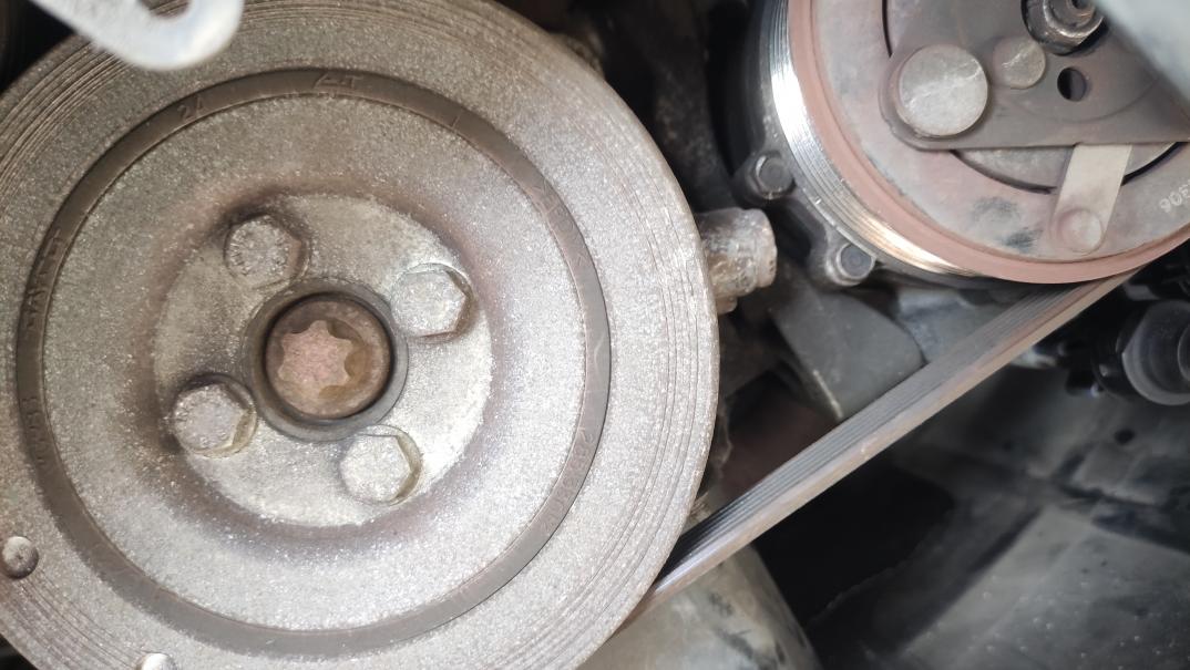

    Na tym zdjęciu jest moja pompa, czujnik powinien być po lewej, jest jedynie regulator mechaniczny po prawej stronie, ale żeby go wykręcić trzeba by ściągnąć koło pasowe bodajże klimy.
