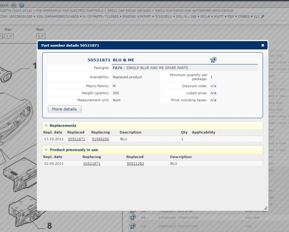

Jakie powinny być i jakie macie doświadczenia z pasującymi modułami Blue&me?
wg epera :
50521871
zamieniony na :
50521292
a potem na :
51989250
Ostatnia edycja:
Temat szeroko opisywany na tym forum w różnych postach. Ja planuję "wrócić" do tematu bo u mnie licznik dalej miga. Oryginalnie miałem 50521871. Kupiłem 50521292 i niestety jak dotąd nie zagrało. Po wymianie licznik dalej miga a operacja osiowania proxy nie powiodła się. Przynajmniej w warsztatach w których próbowałem. W tej chwili będę szukał 50521871, ale używka jest ciężko dostępna o tym numerze. Napisz jak coś ustalisz u siebie.
