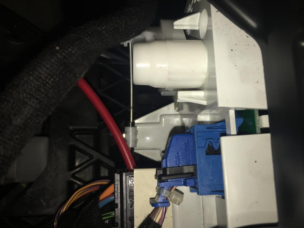

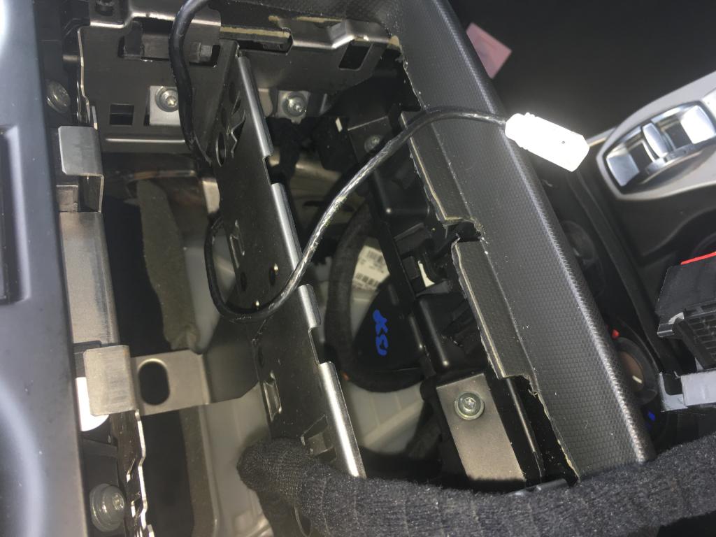

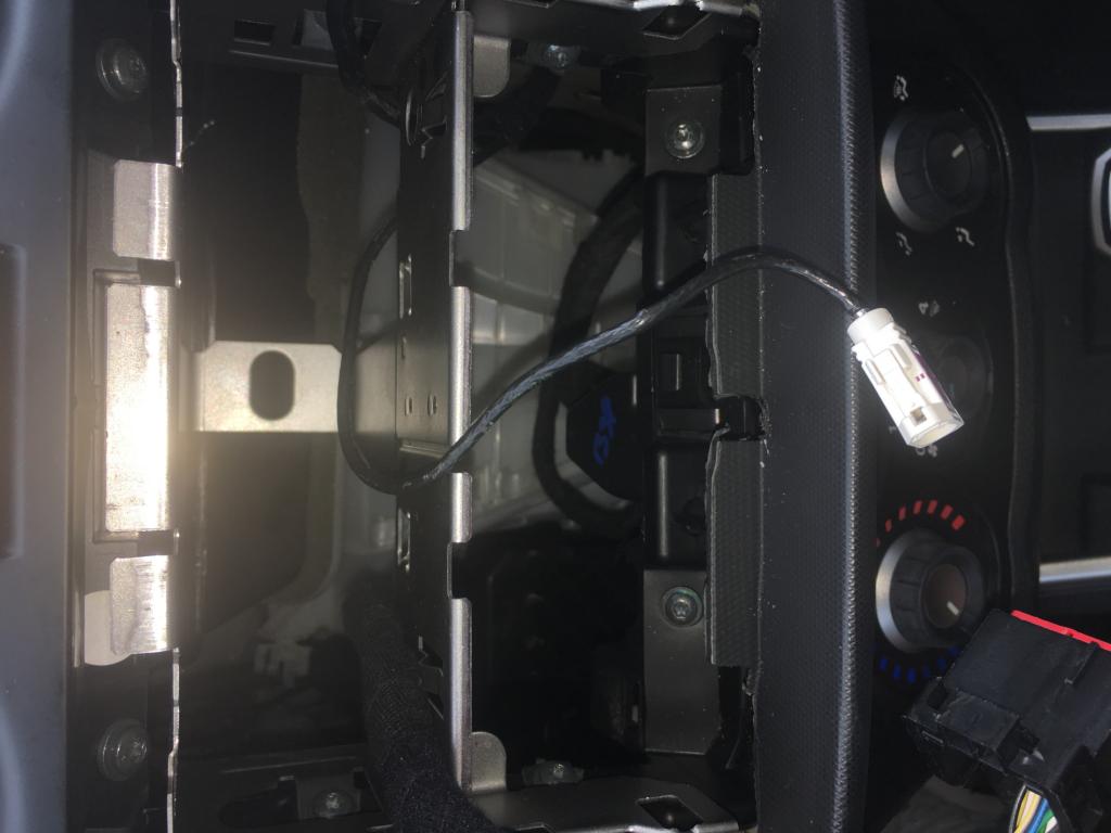

    Dziękuje za odpowiedź, w dolnej kieszenie radia nie ma nic a pod spodem jest już tylko sterowanie ogrzewaniem. Czy jest możliwe że poprzedni właściciel wymonował to ? W sumie jakby wtedy podłaczył radio, są tylko trzy kable które podłaczam do radia i nic więcej.
    Radio jest całkowicie nowe bo stare uległo uszkodzeniu jak mi siadł alternator, wiec wymieniłem na nowy i kupiłem nowe radio a jak je podłaczyłem to sie zaczeło, kilometry mrugają i siada aku, nie działa bluetooth i wyświetla usterke start stop itd.

    Nadmienie tylko ze jak kupiłem auto to przez rok wszystko smigało do momentu jak siadł atlernator, chyba że jakis magik coś kombinował przed sprzedażą.
    A w dolnej kieszeni po bokach widac miejsce na klipsy więc już sam nie wiem co myśleć.

    Radio jest oryginalne Alfy wiec bez żadnych modyfikacji z mojej strony.

    Hej.
    A masz między fotelami gniazdo USB?

    Na starym radiu , działało Blue&Me ?
    Raczej nie sądzę , żeby montowali gdzieś indziej niż pod radiem. Szukaj niebieskiej wtyczki za kieszeniami.
