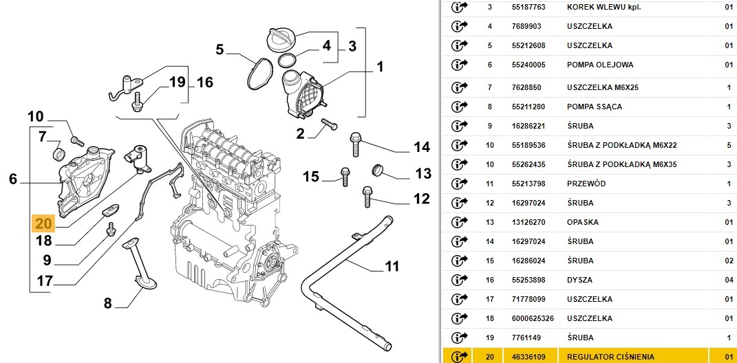

    Posiadasz regulator ciśnienia oleju w swoim aucie, niestety lubią się psuć. Numer 20 na schemacie.
    166" >Kliknij obrazek, aby uzyskać większą wersję

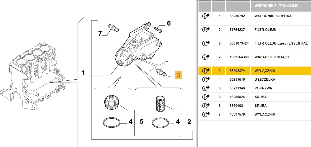

    Dodatkowo są dwa czujniki ciśnienia oleju i warto wpiąć manometr w ich miejsca przed wymianą czegokolwiek. Numery 3 i 7 na schemacie.
Nazwa:	czujniki.jpg

    Musisz znaleźć dobrego mechanika, który sprawdzi czy ciśnienia podawane przez czujniki są prawidłowe, jeśli nie to trzeba wymienić czujnik lub czujniki, jeśli są prawidłowe to na 99% trafiony jest regulator.
