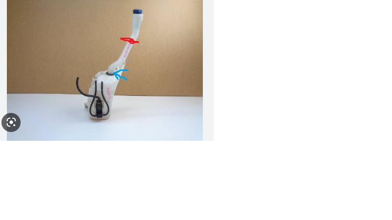

    Panowie takie pytanie nalałem wczoraj płynu zimowego do spryskiwaczy tak jak kreska czerwona na lejku i nie wiem czy nie za dużo? bo jak ruszyłem autem do przodu i do tyłu to mi się lekko sączył/wychodził płyn z uszczelki zaznaczonej na niebiesko i nie wiem czy powinienem zalać tak by w lejku nic nie bylo czyli poniżej uszczelki?

    Częsty przypadek. Też tak miałem. Trzeba dojść tam i właściwie osadzić rurkę wlewu w samym zbiorniku na tej uszczelce. Starczy poruszyć tą rurką i jest problem. Niestety włoska robota...

    niby jest dobrze osadzona bo u góry jest taki zaczep plastikowy jak wlew gdzie usztywnia rurkę więc niżej nie da się jej włożyć.. a w ogóle w niej może być płyn? czy musi być poniżej? bo tego nie wiem

    Ta uszczelka nie jest szczelna, nie warto zalewać powyżej niej bo i tak wycieknie. Ten typ tak ma.

    U mnie też się lekko poci jak wleję powyżej jej poziomu. Wydaje mi się że mam dobrze to osadzone, ponieważ wyciągałem tą rurkę do wymiany żarówek i później dociskałem do końca ją w uszczelce, a i tak się poci.

    no właśnie też dobrze mam dociśniętą.. ciekawe czy nowy oring niestety wraz ze zbiorniczek załatwi sprawę czy tak samo będzie?

    Dokładnie tak samo miałem. Przy żarówce.

    kupiłem nowy ten oring oe fiata 40zł osadziłem w zbiorniczku i wepchałem rurkę nalałem płynu do samej góry rurki i jedynie co zauważyłem póki co(jeszcze nie jezdziłem)to świeci się lekko płyn w koło oringu ale nie wychodzi jak na starym.W nowy cięzko wepchać rurkę a w stary jak w masło wchodziła
