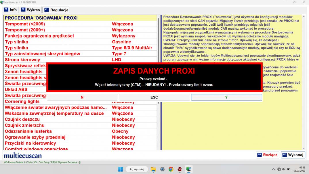

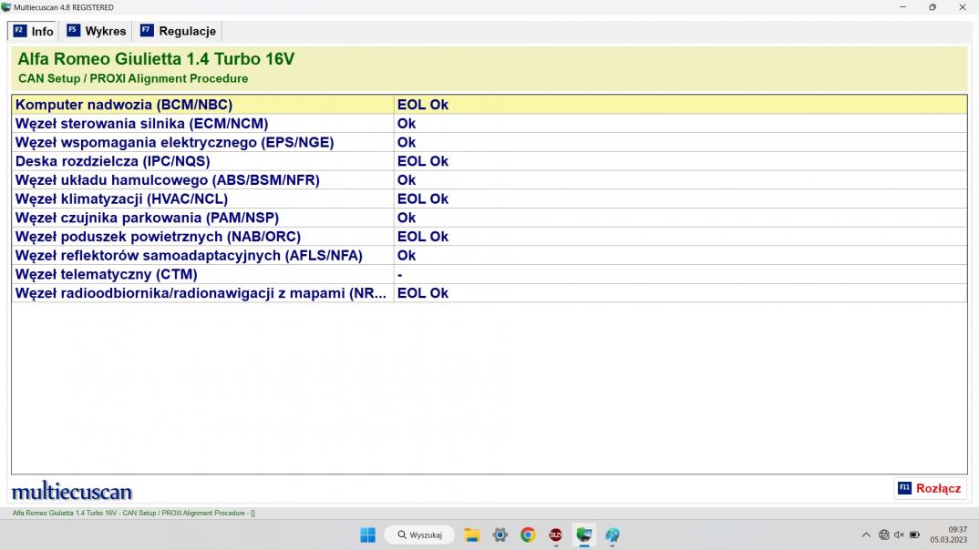

    Witam. Mam problem - zaczął migać licznik gdyż uszkodzeniu uległ moduł B&M. Moduł został wymontowany w celu naprawy / wymiany w późniejszym czasie. Chciałem zrobić osiowanie aby licznik przestał migać ale program cały czas próbuje przypisać moduł BM mimo iż sam go nie widzi... Błędy przed osiowaniem usunięte. Czy coś robię nie tak?
    Giullietta 2011 z fabryczną nawigacją
    Poniżej screeny ukazujące wykonywaną procedurę

    05.03.2023 0905
    Alfa Romeo Giulietta 1.4 Turbo 16V
    CAN Setup / PROXI Alignment Procedure
    Komputer nadwozia (BCM/NBC): EOL Ok
    Węzeł sterowania silnika (ECM/NCM): Ok
    Węzeł wspomagania elektrycznego (EPS/NGE): Ok
    Deska rozdzielcza (IPC/NQS): EOL Ok
    Węzeł układu hamulcowego (ABS/BSM/NFR): Ok
    Węzeł klimatyzacji (HVAC/NCL): EOL Ok
    Węzeł czujnika parkowania (PAM/NSP): Ok
    Węzeł poduszek powietrznych (NAB/ORC): EOL Ok
    Węzeł reflektorów samoadaptacyjnych (AFLS/NFA): Ok
    Węzeł telematyczny (CTM): -
    Węzeł radioodbiornika/radionawigacji z mapami (NRR/RMN): EOL Ok
    AKTYWOWANIE REGULACJI...
    PROCEDURA 'OSIOWANIA' PROXI
    Zapis danych konfiguracyjnych CAN ...
    Zapis do modułu: Komputer nadwozia (BCM/NBC) UDANY!
    Zapis do modułu: Deska rozdzielcza (IPC/NQS) UDANY!
    Zapis do modułu: Węzeł klimatyzacji (HVAC/NCL) UDANY!
    Zapis do modułu: Węzeł poduszek powietrznych (NAB/ORC) UDANY!
    Zapis do modułu: Węzeł telematyczny (CTM) NIEUDANY! - Przekroczony limit czasu
    Zapis do modułu: Węzeł radioodbiornika/radionawigacji z mapami (NRR/RMN) NIEUDANY! - Przekroczony limit czasu
    WYKONANIE NIEUDANE

    Ostatnio edytowane przez michciowpr ; 05-03-2023 o 10:01
