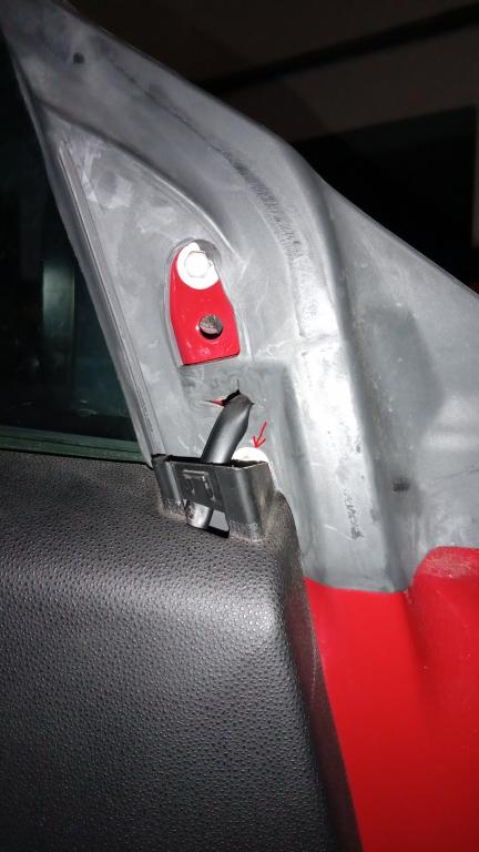

Dzień dobry
Byłby ktoś z Was uprzejmy dać mi instrukcję, jak zdemontować lusterko wsteczne po stronie kierowcy. Kupiłem Alfę Mito i zauważyłem, że regulacja lewego lusterka jest niewystarczająca. Po kilku minutach zorientowałem się, że to tzw. "anglik"... Chciałbym je wymienić na takie, dostosowane do ruchu prawostronnego. Dziękuję z góry za wszystkie informacje, instrukcje, tutoriale. Pozdrawiam.
w drzwiach masz plastikowy wybrzuszony trójkąt ,maskujący śruby od lusterka. trzy ,odkręcasz i lusterko demontujesz ,rozpinając wtyczkę.
Ponowne dzień dobry :)
Korzystając z wolnych wakacyjnych dni postanowiłem odkręcić lusterko. Niestety, po zdemontowaniu zaślepki ujrzałem 3 śruby. O ile dwie z nich mogę odkręcić bez problemu, to do trzeciej dojście blokuje fragment boczku drzwi. Macie jakieś tricki, jak odkręcić trzecią śrubę (tą przy przewodzie)?... Dzięki wielkie, pozdrawiam.
Najlepiej zrobić to płaskim kluczem, można też spróbować lekko odgiąć boczek ale z rozwagą
