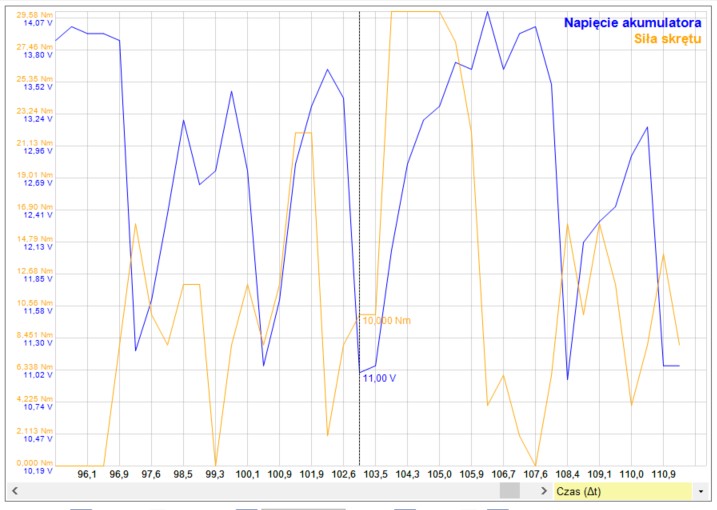

Podczas szybszego kręcenia napięcie potrafi spaść do 11,5V. Samo aku przy wyłączonym silniku: 12,5V; podczas zapłonu: 10,5V; przy włączonym silniku: 14,5V. Załączam wykres z MESa, napięcie aku jest niższe o 0,5V względem tego co pokazuje miernik.
