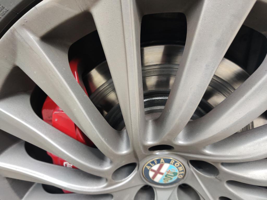

    Witam, parę dni temu poprosiłem w warsztacie o wymianę przednich tarcz (330mm) i klocków w mojej giulietta qv line z zaciskami od brembo. Następnego dnia po wymianie i powrocie z pracy tarcze wyglądają tak jak na zdjęciach. Rowki czuć wyraźnie pod palcem. W czym tkwi problem? Auto hamuje sprawnie, nic nie piszczy i nie drga, ale takie zarysowania chyba nie są normalnie. Czy ktoś mógłby mnie nakierować gdzie szukać źródła problemu, na wypadek, gdyby mechanik sie stawiał że "panie, tak ma być"?

    Tak ma nie być .Jedz reklamuj i dojedź partaczy

    Jak mechanik miałby coś tu "spartolić"?
    To wygląda na ciało obce pod klockiem, albo sam klocek z jakimiś "dodatkami".
    On zamawiał części, czy Ty kupowałeś? Nie próbuję bronić mechanika, ale na częściach też można się oszukać.

    Nie ja zamawiałem części, powiedziałem tylko, że chce OEM od brembo. Jeśli to ciało obce pod klockiem, to dziwi mnie że dotyczy to obu przednich. Wyjątkowy niefart... Albo coś spartaczone. Dziś mam zostawić u niego auto i zobaczymy.

    To tu masz pełne prawo walczyć i oby skutecznie. Wymiana tarcz i klocków to nie jest rocket science, to co widać wygląda na wadę klocków.
