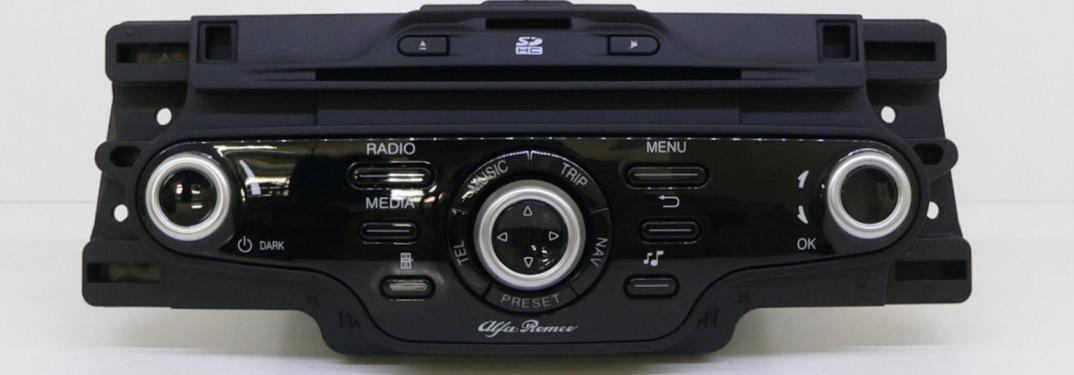

    Cześć,
    Od niedawna jestem szczęśliwym posiadaczem Giulietty z 2012 roku mającą radio z wysuwanym ekranem u góry.
    Istnieje jakaś możliwość odtwarzania własnej muzyki? Próbowałem zastąpić swoją kartą SD z muzyką oryginalną kartę SD z nawigacją ale pisze, że jej nie rozpoznaje.
    W schowku mam gniazda USB oraz AUX. Podłączyłem pendrive z muzyką do gniazda USB i nie odtwarza nic lub nie wiem co mogę przełączyć aby zadziałało.
    Po podłączeniu do gniazda AUX jest dziwny problem. Mianowicie gniazdo jest jakby za krótkie, nie wchodzi cały Jack a jak nim smyram o gniazdo kiedy gra muzyka z telefonu to odtwarza ale jakby dźwięk mono tylko z jednej strony głośników.
    Jakieś sugestie? Czytałem wątki o podobnych problemach na forum jednak nie znalazłem rozwiązania.

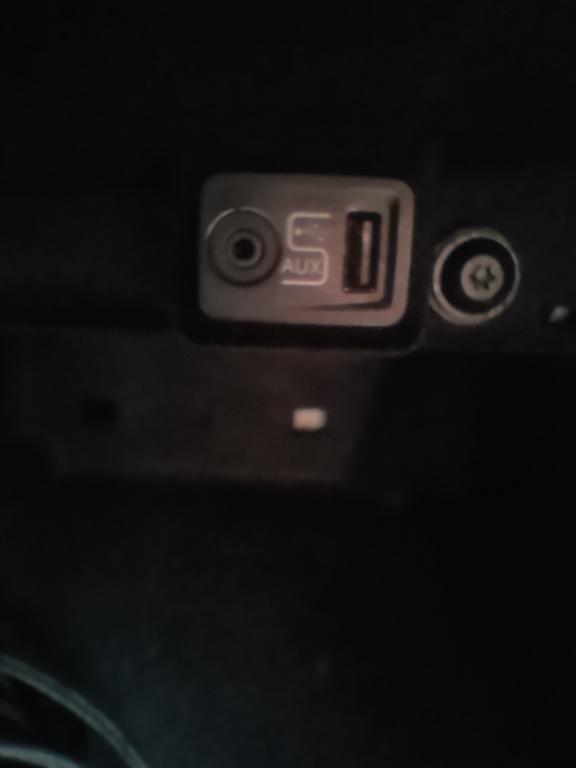

    Ile styków jest na tym jacku? 3 czy 4?
    Na jacku są 3 styki. Gniazdo wygląda jak na zdjęciu.Kliknij obrazek, aby uzyskać większą wersję

    A nie padł Ci moduł Blue&Me? Chociaż z drugiej strony wtedy z AUX chyba w ogóle nie miałbyś muzyki.

    Czyli najprawdopodobniej padł Ci moduł, niestety mam to samo. Na razie ratuję się transmiterem FM, żeby słuchać muzyki z telefonu, ale jak wiadomo jest to średnie rozwiązanie z uwagi na jakość muzyki. Spróbuj odpiąć akumulator na 30 minut, jest nikła szansa, że to coś da. Jak nie (u mnie nic nie dało), musisz wyjąć moduł (znajduje się obok radia pod osłoną plastikową), sprawdzić numer modułu i szukać zamiennika. Z tego co widziałem, firma Ko-Car w Kobiórze zajmuje się naprawą, w czerwcu mam urlop i chyba spróbuję tam uderzyć z moim autem, podjadę i może coś zaradzą.
