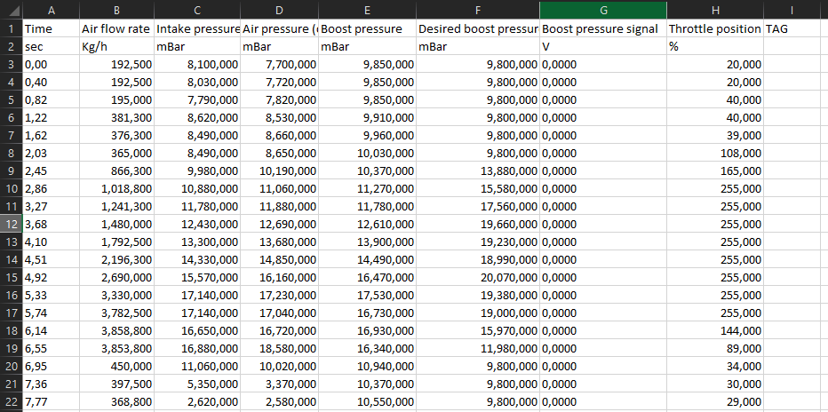

Moja Giulietta jest zamulona i turbina nie ładuje tak jak powinna. (1.4 MA 170 KM)
Słychać delikatny świst, ciężko mi rozeznać czy to z powietrza czy z samej turbiny. Wydaje mi się że dochodzi z centrum/strony kierowcy.
W trybie dynamic na wyświetlaczu pomiar sprężenia nie przekracza 2/3 pomimo gazu w podłogę.
Poniżej wrzucam dane z wykresu (niestety dane krótkie i tylko na 2-gim biegu). Na razie nie miałem okazji pojechać gdzieś dalej.

Podczas tego krótkiego testu zacząłem się zastanawiać dlaczego parametr "Boost pressure signal [V]" jest cały czas na 0. To jest normalne? Czy to idzie od jakiegoś czujnika?
Czy może być turbo walnięte i ta poprzednia sytuacja mogła być spowodowana jakimś odłamkiem z turbo? Auto po remoncie zrobiło już z 2000 km więc raczej wątpię. Wcześniej nie sprawdzałem jak przyśpiesza, wolałem żeby się wszystko ułożyło.
Jakie parametry wrzucić na wykres oprócz tych powyżej, do testu na wyższych prędkościach. (opóźnienia w ciśnieniu powinny być bardziej widoczne).
Jeśli będą różnice w wartości żądanej i rzeczywistej to zawsze wina niesczelności?

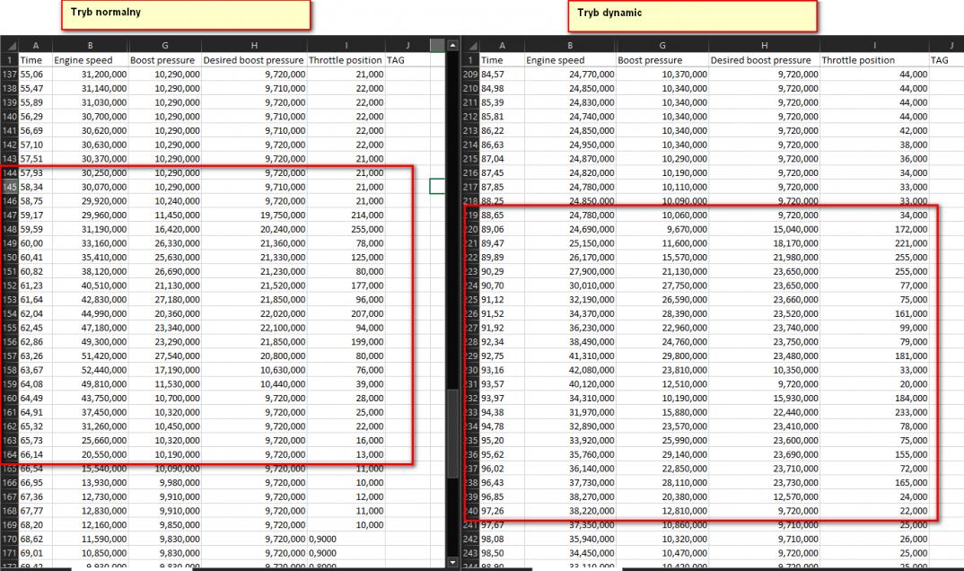

Kolejny problem jaki się pojawił to odcinanie turba ze względu na zbyt wysokie ciśnienie w układzie.
Mianowicie gdy wcisnam gaz do końca auto ładnie przyśpiesza po czym zaczyna lekko szarpać, przez odjęcie mocy - słychać upust ciśnienia z układu. Dzwięk dochodzi ze strony pasażera.
Częstotliwość spuszczania powietrza co 1-2 sekundy. Wydaje mi się że w trybie dynamic jest to bardziej odczuwalne.

Z wykresów wynika, że turbo ładuje więcej niż oczekiwana wartość.
Dodatkowo zastanawiająca jest wartość wciśnięcia pedału gazu wyrażana w [%] - 255. Chyba, że jest to po prostu wartość maksymalna jednego bajtu a MES jest źle przetłumaczony??
P.S. Brak błędów w MES.
Pozdrawiam!
Sprawdź zaworek sterujący wastegate i wężyki od ciśnienia, prawdopodobnie usterka/dziura w jednym z nich powoduje przeładowywanie i spuszczanie ciśnienia zaworkiem po stronie zimnej.
Tak apropos, te dane z mes to jakieś dziwne są, chyba że masz turbinę z śmigłowca pod maską, obroty 30 tys i ciśnienie 20 tys?
