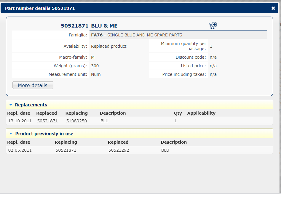

Witam.Czy jest ktoś w stanie ustalić jaki moduł blue&me powinien być w Alfa Romeo Giuluetta chodzi o numery ZAR94000007038548
Samochod przyjechał bez modułu i nie wiem jakich numerów szukać
Jest tu kilka wątków o B&M, warto się do nich podpiąć i nie zakładać nowego...

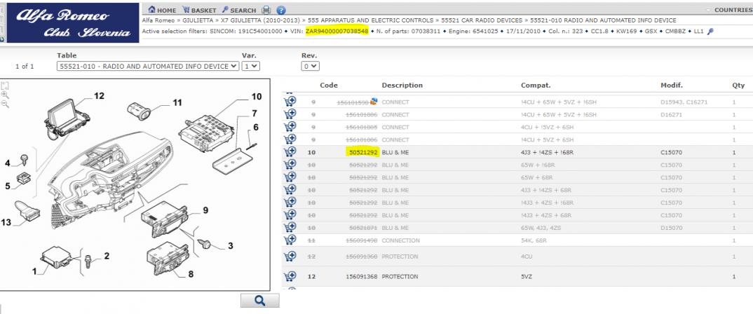

Wg Epera dla twojego VINu powinno być 50521292
Pasujące numery zamienne ze soba 50521871,50521292,51989250. temat wałkowałem pół roku temu. Po montażu trzeba wykonać osiowanie.Blueme.png
