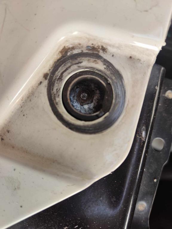

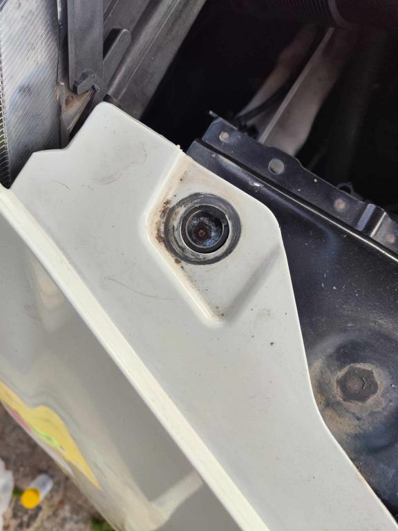

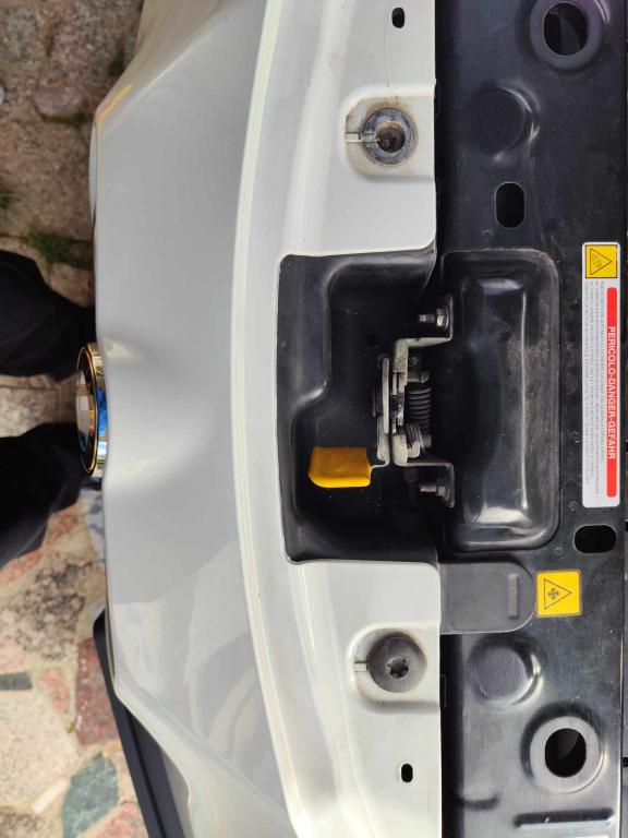

    Witam, mam problem tego typu: Wziąłem się dziś za wymiane scudetto w mojej julce i na dzien dobry napotkałem problem a mianowicie śruby torx były tak zapieczone i pordzewiałe, że nie szło tego odkręcic. Myślałem, że może wkręcili tam śruby z lewym gwintem bo w drugą strone szło aż zobaczyłem że tam cały gwint wychodzi (gwint zewnętrzny, z otworem gwintowanym m6? na torxy trzymające zderzak) z chłodnicy? Więc spróbowałem złapać za ten gwint jak już się troche wysunął i tak odkręcić śrubę. Był to dobry pomysł do momentu aż się śruba nie ułamała, a nawet dwie.
    Widzę, że zamiast bawic się w rozwiercanie tych śrub da sie to całe wykręcić włącznie z tymi złamanymi śrubami w środku (ponieważ wchodzi tam klucz od góry) i poprostu wymienić ale za cholerę nie wiem jak się to ustrojstwo nazywa, jak to namierzyć na internecie.Oczywiście do tego zamówię nowe śruby torx.
    Od razu dodam, że w nadkolach napotkałem na ten sam problem z śrubami, kilka poszło a kilka niestety się wyrobiło i zastanawiam się jak sobie z nimi poradzic, wstepnie planuje spiłować główkę śruby z 2 stron tak zeby móc tam klucz osadzic bo oryginalnie powinien pójść krzyżak.
    Ponizej fotki

    Chciałbym tylko zwrócić uwagę że te śruby nie służą do przykręcenia na sztywno zderzaka do pasa przedniego ale jest tam też mechanizm pomocą którego się pozycjonuje się wysokość zderzaka i jego dopasowania do klapy

    Słuszna uwaga, nigdzie nie mogę dostać tych śrub torx m6 t55 więc w sumie doszedlem do wniosku, ze jutro wymontuje jedną co lekko chodziła, pomierze i sam sobie zrobie z nierdzewki ( pracuje na tokarce). Jedynie kolor bedzie inny no i zamiast na torx zrobie na zwykly klucz.
