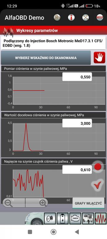

    Dziś zainstalowałem MES 4.8 (wcześniej miałem 4.6) i zlogowałem Alfę po 7 dniowym postoju bez odpalania, dodałem też kilka pozycji. Proszę rzućcie okiem, może przyjdzie wam coś jeszcze do głowy gdzie uderzyć z moim problemem.
    Link do dysku z logami, nowy log ma nazwę "log nowy", niestety dałem silnikowi popracować tylko chwilę, ponieważ dostała się benzyna do oleju i nie chcę ryzykować.
    https://drive.google.com/drive/folde...jBQsPmMp?hl=pl
