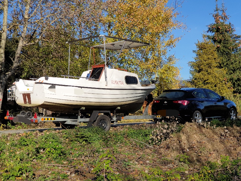

elektryka musi być z modułem CAN bo inaczej diagnostyka (hehe "masz coś źle z jakimś swiatłem - wiem ale nie powiem - idź se zobacz do tyłu i bondziorono.... OBD wie KTÓRE światło nie działa - jak ktoś spostrzegawczy to ta informacja pojawia się na chwilę na desce a potem już tylko błąd świateł (ciągam przyczepę podłodziową któa nurkuje przy wodowaniu/wyciąganiu i potem zdarzają się problemy z masą - oświetlenie w przyczepie nie domaga potem a CAN to rejestruje)
