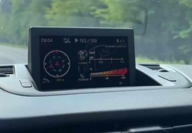

    Jestem świeżym posiadaczem Giulietty z silnikiem 1.4 Multiair 170km, z autem mam następujący problem, błąd P0236 Turbosprężarka/czujnik ciśnienia doładowania turbosprężarki "A" sygnał nieprawidłowy, czujnik na kolektorze oraz za silnikiem (przy ecu) zostały wyczyszczone, zawór DV został wymieniony (stary podczas wciskania potrafił lekko się przycinać i sprawdzeniu pracy nowego czuć było, że nie chodzi "gładko"), Błąd p0236 potrafi wyrzucić podczas jazdy z prędkościami powyżej 100km/h jak i nawet podczas zwykłego ruszania ze świateł, dodatkowo w trybie Dynamic zauważyłem, że turbina nie ładuje więcej niż 0,7B (na grafice podnoszonego ekranu) w nawet gdy błędu nie ma !, check engine się nie pojawia gdy ten błąd wyskoczy lecz zauważyłem, że w przypadku gdy wystąpi przestaje działać tempomat , dodatkowo gdy wystąpi błąd to auto nie ładuję więcej niż 0,2 bara nie zależnie od biegu czy obrotów, dodatkowo przestaje płynnie chodzić potrafi szarpnąć/przydusić się, dodatkowo niezależnie czy błąd występuje czy nie zdarzyło się już kilka razy, że pomimo puszczonego pedału gazu auto przez chwilę jeszcze ciągnie jak bym dalej tak samo wciskał gaz i po tej chwili max 2/3 sekundy auto puszcza i wyczuwalne jest przyduszenie ? (jak bym lekko przyhamował), raz udało mi się podpiąć auto do komputera i przejechać się nim z logami i wykresy wyglądały tak zadane ciśnienie 2,2 bara a ciśnienie rzeczywiste 1,5 bara. Wiem, że takie rozpisywanie się i szansa, że problem bez głębszej analizy mechanika się nie obejdzie ale może miał ktoś podobną sytuację?, czytałem inne tematy na forum odnośnie tego/podobnego problemu i nie wiem co to może być, myślałem jeszcze nad tym czy może problem jest z westgatem (klapka się nie domyka) i dlatego schodzi ciśnienie.

    Wężyki od N75 i sam zawór N75 sprawdzałeś?

    Wężyki tak, wszystkie są całe, jak sprawdzić sam zawór ?
