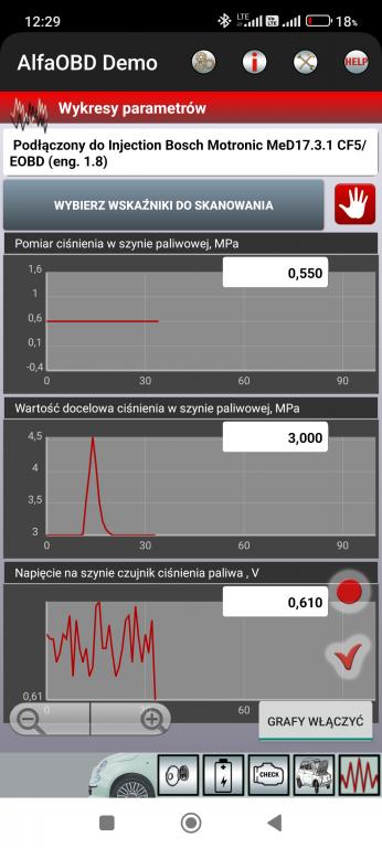

    Panowie mam takie same błędy Giulietta 1.75 TBi 2013r błędy p1670 i p1671 błedy po skasowaniu powracają dłużej trzeba kręcić żeby odpalić auto niż zazwyczaj usterka wczoraj się pojawiła. Wartość docelowa cisnienia w listwie paliwowej pokazuje 3000 mpa czyli pompa wskazuję że jest ok. Kliknij obrazek, aby uzyskać większą wersję
Nazwa:	Screenshot_2024-07-31-12-29-36-751_com.AlfaOBD.AlfaOBDDemo.jpg

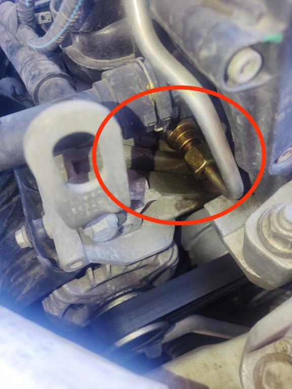

    I i zauważyłem że jest tam lekkie za pocenie mokro nie śmierdzi paliwem lekko tłusta Kliknij obrazek, aby uzyskać większą wersję
Nazwa:	IMG_20240731_130145.jpg
Rozmiar:	56.4 KB
ID:	289930 co to może być? I gdzie znajduje się regulator ciśnienia paliwa. Ta rurka co z niej się poci idzie do pompy wysokiego ciśnienia

    Regulator jest przy pompie. jesli jest mokro to skręć to mocniej. nie ma tam uszczelki.
