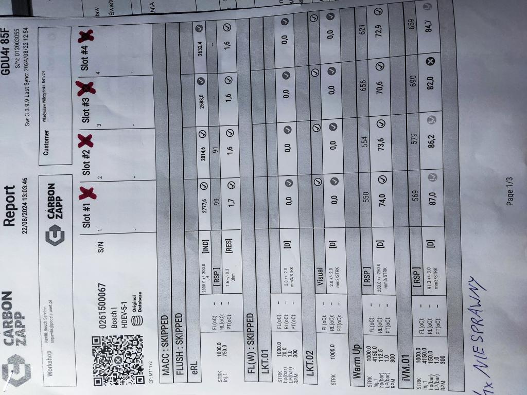

    Zabite były syfem wtryski 2 ledwo co działają a dwa niesprawne, w serwisie boscha sprawdzili i 4 niesprawne uznali czyścili testowali. Dlatego nie było odpowiedniego ciśnienia żadnego błędu nie miałem o wypadaniu zapłonu, więc do wymiany wszystkie 4sztuki zakupiłem chińczyki zobaczymy jak to będzie jeździć na tym. A znasz się na raportach odnośnie z badania wtryskiwaczy to byś mógł ocenić faktycznie ich stan o dla mnie to magia same cyferki żadnych wykresow

    wrzuc na ogolny i zobaczymy.
    IMO: jesli nie sypało błędami przy wszystkich wtryskach niesprawnych to tak jakby ktoś kogoś próbował naciągnąć na koszt kupna 4 wtryskiwaczy...

Nazwa:	1725125262747.jpg
Rozmiar:	109.1 KB
ID:	290026 Kliknij obrazek, aby uzyskać większą wersję
Nazwa:	1725125262755.jpg
Rozmiar:	128.1 KB
ID:	290027 to jest ten raport
  6. #16
    08 2024
    giulietta qv
    16
    RSP: test reakcji. opóźnienie od włączenia wtryskiwacza do wtrysku (tutaj trochę długa)
    STRK: liczba skoków na minutę
    HP - wysokie cisnienie,
    LP - niskie cisnienie
  7. #17
    11 2022
    Giulietta 1.75 2013rr
    100
    no i co wynika z tych opisow, dało by je zregenerowac czy nie?
