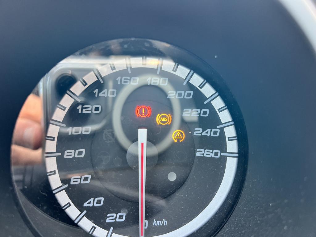

    Czesc,
    Zaczeły mi sie zapalac kontrolki od recznego hamulca, absu i taka z ! w trojkacie. W tym czasie przestaje dzialac predkosciomierz, chyba klima i wspomaganie kierownicy. Po jakims czasie wszystko wraca do normy lecz w czasie jazdy potrafi taka sutuacja poworzyc sie kilkukrotnie. Ktos ma pomysl cos sie dzieje?
    Rowniez pojawiaja sie informacje, ze nie dziala VDC, Hill holder, steering corrector.
    Auto rocznik 2010, diesel, pojemnosc 2,0
    Pozdrawiam
Nazwa:	IMG_5128.jpg
Rozmiar:	69.7 KB
    Ostatnio edytowane przez Lodilirian ; 10-08-2024 o 15:55

    Tudzież masy do sprawdzenia.

    Aku ma już swoje lata 6-7, nie pamiętam dokładnie. Czyli to może być wina aku? czy przerwy spowodowane luźnymi stykami itd.
    Jak przekręcam kulczyk w stacyjce to zapalają się wszystkie kontrolki i gasną oprócz tych trzech. Auto odpala bez problemu. Tylko nie działa klima, wspomaganie kierownicy, centralny itd. Po pewnym czasie gasną te kontrolki, wspomaganie wraca i tak podczas jazdy może to się powtórzyć w losowych momentach.
    Czyli najpierw aku wymienić?
    Pozdrawiam
    Cytat Napisał Piracik Zobacz post
    Naładuj lub wymień akumulator
    Aku jest już dość stary, 6-7 lat może więcej, nie pamiętam dokładnie kiedy był wymieniany z fabrycznego. Także najpierw zacząć od wymiany? Dwa tygodnie temu był wyjmowany i na noc podłączony na ładowanie. Odpala dobrze, nie czuję przy odpalaniu aby aku nie dawał rady.

    Najpierw się sprawdza a potem wymienia.
