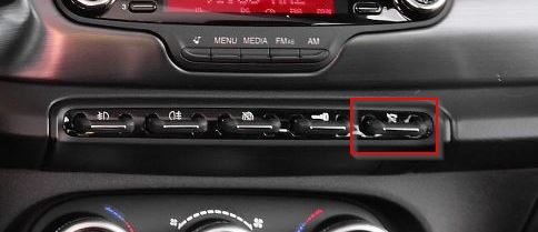

    Cytat Napisał mickry Zobacz post
    koledzy mam w julce doświetlenie zakretów, a przynajmniej guzik na desce na to wskazuje bo można to wyłączyć, ale nie działa mi to, pytanie czemu??
    Mówisz pewnie o przycisku do włączenia / wyłączenia funkcji AFS w bixenonach, nie doświetli Ci to zakrętów stojąc lub wolno jadąc, działa to dopiero od pewnej prędkości.

    Cytat Napisał ml3ka Zobacz post
    nie mam raczej bixenonow jedynie zwykle?
Nazwa:	afs.jpg
Rozmiar:	18.2 KB
    Mówisz o tym przycisku? Jeśli tak to na pewno jest od funkcji o której pisałem.
Nazwa:	afs.jpg
Rozmiar:	18.2 KB
    a no tak to jest to, mówisz że doświetla to zakręty przy pewnej prędkości dopiero? Czyli mam bixenony?
    tak, rozpędź się 30km/h+ i zobacz czy wiązka światła podąża za skrętem kierownicy, najlepiej to widać jak po ostrzejszym łuku szybko prostujesz tor jazdy.
    Bixenon nie ma nic wspólnego z doświetlaniem zakrętów. Bixenon to po prostu dwie funkcje lampy: światła mijania i drogowe przełączane przesłoną żarnika.

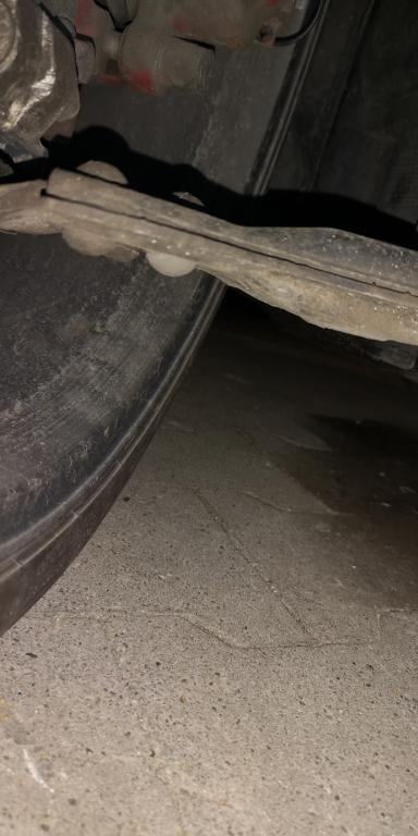

Nazwa:	IMG_20200602_224557.jpg
Rozmiar:	40.3 KB
    To sa sruby do wahaczy..? Potrzebuje, bo z drugiej strony sa zwykle zalozone i musialbym sobie to wymienic..
