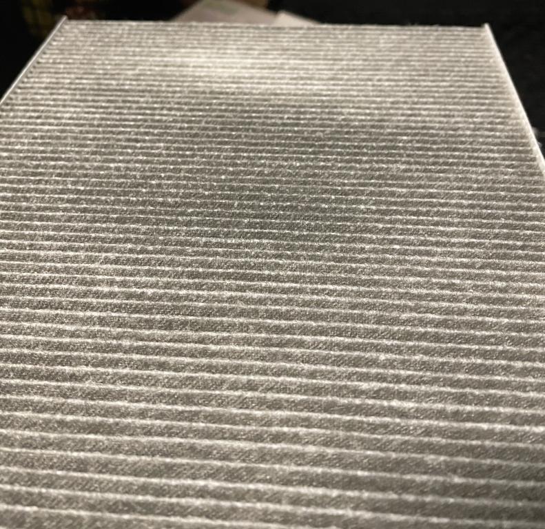

Raz do roku to za mało. Ja zmieniam na jesieni i na wiosnę.
Filtr PP zmieniany w październiku, widok od strony wewnętrznej:

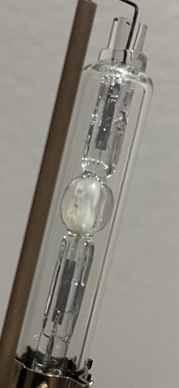

Tak wygląda żarnik ksenon po 12 latach i 178 tysiącach. Jasność w tym momencie porównywalna co najwyżej z lepszymi H7, ale barwa kompletnie niknąca np. na mokrej nawierzchni.
Można czekać, aż kompletnie wysiądą, ale po wymianie na nowe od razu widać, co człowiek tracił.
