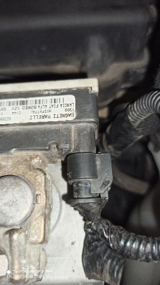

    U mnie wyrzuca błędy akumulatora.
    Przy okazji prawdopodobnie kabelek nie ma styku na tym połączeniu.
    Auto pali.
    Czy to jakiś czujnik naładowania akumulatora?

    Jest to czujnik naładowania akumulatora i zarazem sterownik s&s , jak był demontowany akumulator na 100 musiał zdjąć klemę z tym czujnikiem. Sprawdź kabelki są dwa , i często pękają , także wtyczkę sprawdź.
