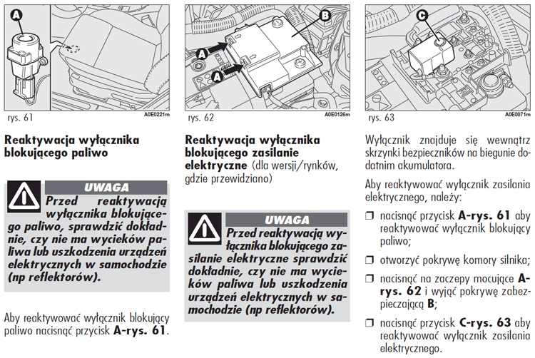

Wylacznik bezwladnosciowy sobie włącz. Zawsze przy większym wstrzasie auta powinien odciąć zapłon czy pompę paliwa nie pamiętam już.

na komputerze jest napisane żeby zajrzeć do instrukcji która jest po polsku
No ja tu tu czegoś nie rozumiem! Jest napisane, żeby zajrzeć do instrukcji, to DLACZEGO TEGO NIE ZROBISZ?! Tam jest napisane gdzie znaleźć przycisk, który pozwoli Ci uruchomić samochód po stłuczce.
Nie masz instrukcji po polsku? Znajdziesz ją tutaj w wersji on-line: http://instrukcje.fiat.pl/index.php/listing/alfa
Jeżeli to Ci pomoże, to kiedyś robiłem zrzut z instrukcji do 159 w tym temacie dla kolegi z forum (w załączniku).

nie chce sie wymadrzac, ale wlasnie wylacznik bezwladnosciowy zasilania jest po to abys 5x pomyslal zanim uruchomisz auto. Piszesz o stluczce, wierz mi, poduszki nie strzelaja przy stluczce. Oberwala podluznica i to solidnie.
To nowe auto, masz assistance, zadzwon, niech zabiora auto na lawecie do serwisu. To ze ucierpialy tylko plastiki jest najczesciej zludzeniem, a prawdziwe straty mozna ocenic o sciagneciu blach i plastikow. Wystarczy, ze zdarla sie izolacja z przewodow zasilajacych a pozar bedzie kwestia czasu.

strona 88 instrukcji z linku który podał Franek Strzelba

Podobnie jak wszystkie fiaciory oparte na tym samym komputerze głównym.

Sprawdzałeś na forum Fiata? Tam chyba prędzej ktoś pomoże "krok po kroku"
...W instrukcji nie ma KONKRETNEJ informacji jak należy postępować.
Jest dokładna krok po kroku z obrazkami, a ta jest skrócona
-Wyłącznik zapłonu ON
-prawy kierunkowskaz ON
-prawy kierunkowskaz OFF
-lewy kierunkowskaz ON
-lewy kierunkowskaz OFF
-Wyłącznik zapłonu OFF
