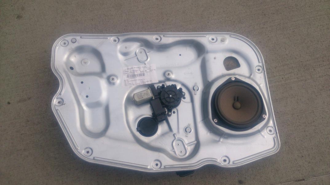

    Odgrzewam, dzisiaj słyszę chrobot w głośniku, drzwi lewe dół. Jak czytam demolka drzwi od środka przede mną, pytam czy wystarczy poprawić mocowanie głośnika czy raczej kupić już dzisiaj nowy? A jeśli kupić to jaki? Po trzech latach coś takiego.

    głośnik jest na nitach- ściągasz boczek rozwiercasz 3 nity odpinasz kostkę od starego głośnika, podpinasz i wstawiasz nowy głośnik, nitownica 3 nowe nity i gotowe.
    żeby to zrobić zdejmujesz boczek ale nie ruszasz tej blachy co trzyma prowadnicę szyby.
