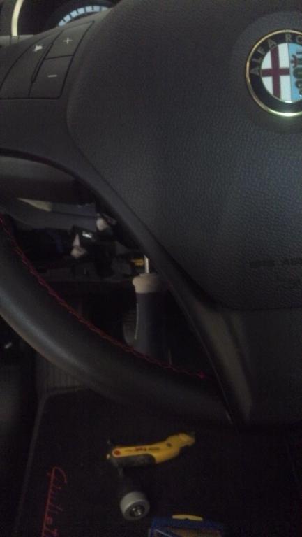

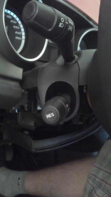

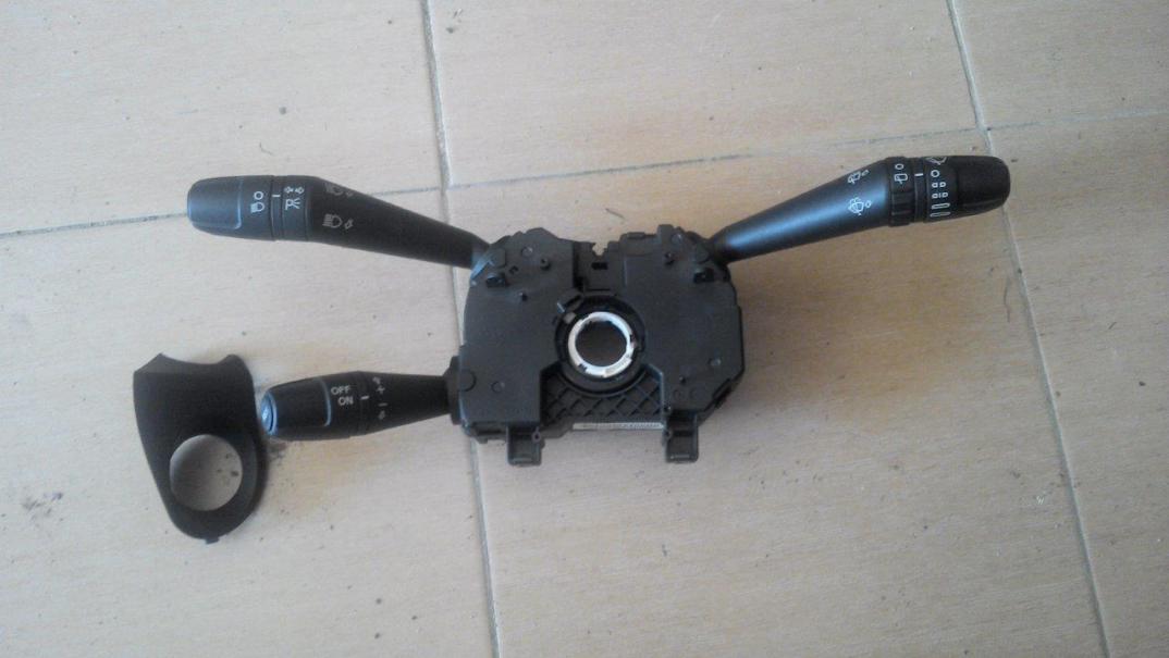

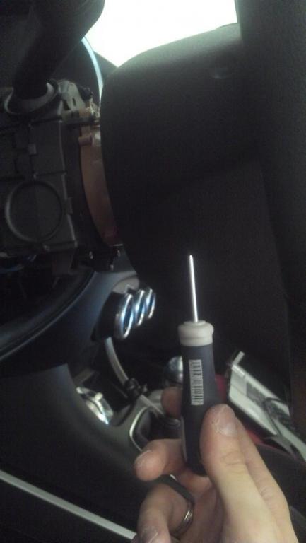

    Sprawa wygląda następująco:
    Poduszkę demontuje sie przy pomocy płaskiego śrubokręta 6mm -7mm.
    Śrubokrętem przebijam osłonę w zaznaczonych przez producenta miejscach. Śrubokręt prostopadle do osi kolumny kierownicy, wsuwamy maksymalnie i przekręcamy w prawą lub lewą stronę, poduszka odskakuje. Powtarzamy czynność z drugiej strony ( dwa zaczepy)
    - kupujemy przełącznik zespolony ( w moim przypadku światła auto. Wycieraczki auto) zaślepka z otworem na manetkę tempomatu.
    - zakładamy przełącznik plug & play
    - w kości brakowało pinu 8, 11 i 12 ( nie ma to znaczenia)
    - podłączamy np. AlfaOBD na żółtej przejściówce
    - wchodzimy w Fiat Grande Punto, B-C, Delphi 4, włącz/ wyłącz tempomat i oczywiście włączamy go
    - manetka aktywuje kontrolkę oraz wyświetla informacje o włączonym / wyłączonym tempo.

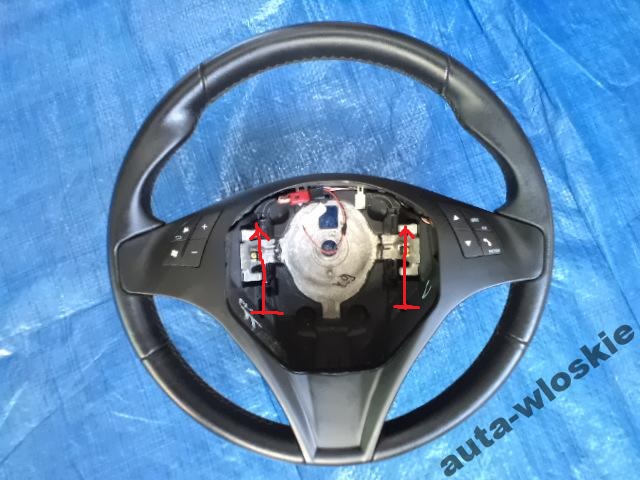

    Cytat Napisał lechtak Zobacz post
    Żadne prostopadle
    Demontujemy wkładając śrubokręt wzdłuż PŁASZCZYZNY KIEROWNICY, RÓWNOLEGLE OD OTWORU DO ZACZEPÓW.
    Czyli prawie pionowo w górę od otworu.Wążne aby prowadzić śrubokręt równolegle do płaszczyzny kierownicy ,wyczuwa się jak śrubokręt dochodzi do tego aluminiowego elementu ze zdjęcia.Ja nie korzystałem ze śrubokręta tylko z wygiętej na samym końcu elektrody 4 wygięcie tak z 5-6 mm taki ala wytrych.
    Patrzcie zdjęcie
    Stopka strzałki to wlot
    Co do reszty nie trzeba wchodzić do grande punto
    Wchodzimy Multiecuscan 2.3 w zakładkę proxy...... i aktywujemy kontrolkę oraz dziwignię sterownia tempomatem mi poszło bez procedury osiowania.
    Reszta jest tak jak opisywał kolega.

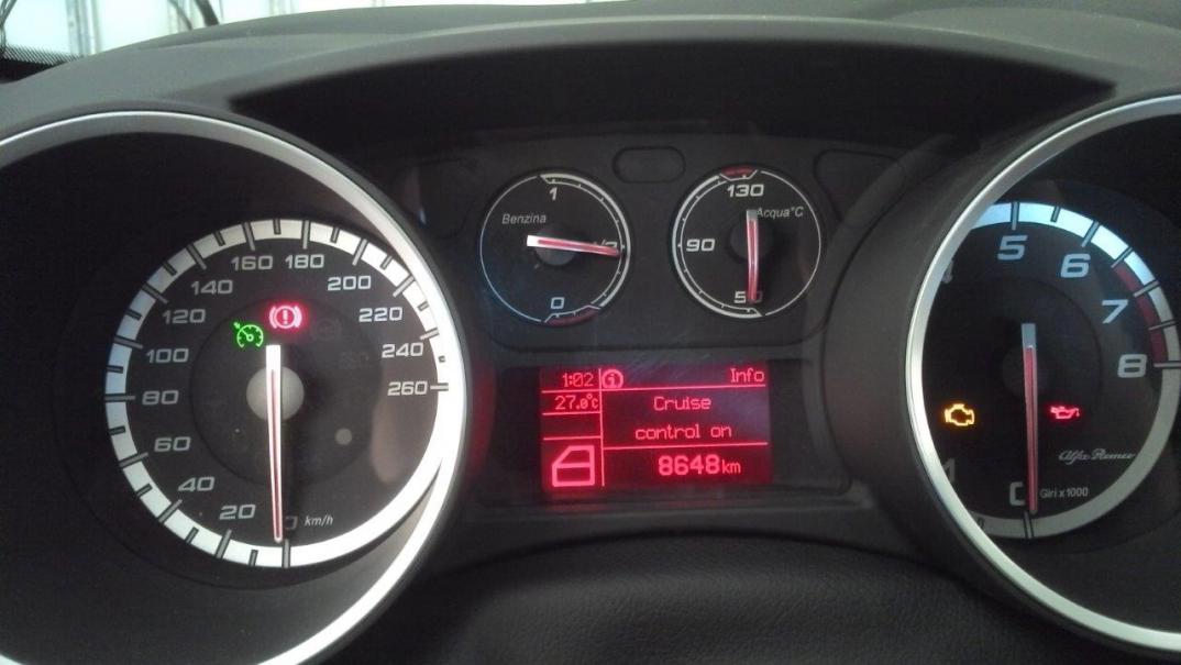

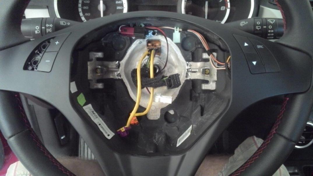

    Dzięki kolegom Lechtak, Leone i Piotriix dałem się przekonać, że najprawdopodobniej uda się tylko wymienić przełączniki i zaktywować tempomat w MESie. Gwarancja na auto właśnie się skończyła, więc przystąpiłem do prac. Operacja zakończona sukcesem. Dla informacji innych (o ile ma to znaczenie bo jak na razie każdy miał sukces) wersja auta to Veloce 1.4 TB z początku 2013 r.
    Wrzucę poniżej dokumentację zdjęciową, może komuś się przyda.
    Zaznaczam że umieszczone tu informacje są jedynie podzieleniem się moim doświadczeniem z montażu, nie gwarantuję że u każdego montaż sie uda (różnice w instalacjach, inny Body Computer itp), choc jak na razie kilku forumowiczów z sukcesem zakończyło dodanie tempomatu.
    Nie ponoszę żadnej odpowiedzialności za ewentualne problemy/szkody jakie ktoś sobie/autu przy okazji tych modyfikacji może wyrządzić. Każdy kto się zdecyduje na taka modyfikację robi to tylko na własne ryzyko I musi sobie zdawać sprawę że grzebie choćby przy poduszce powietrznej czy zdejumje kierownicę, a zatem narusza ważne element bezpieczeństwa w aucie.
    Najpierw mamy zakup przełączników i zaślepki. Ja swoją kupiłem na lokalnym szrocie z rozbitka za 150zł. Warto zwrócić uwagę czy potrzebujemy (lub chcemy) wersji z automatycznymi światłami i wycieraczkami (taka akurat tam gdzie kupowałem też była dostępna za 200zł). Ja akurat miałem bez i nie zamierzałem dokładać żadnych czujników deszczu/światła, więc kupiłem bez:
    Odłączamy masową klemę akumulatora i czekamy jakiś czas żeby wszelka elektronika się rozładowała i nie wypaliła nam poduszka w twarz przy odłączaniu (tak piszą inni na forach, nie zaszkodzi 10minut, choć moim zdaniem pewnie 10sek też byłoby OK).

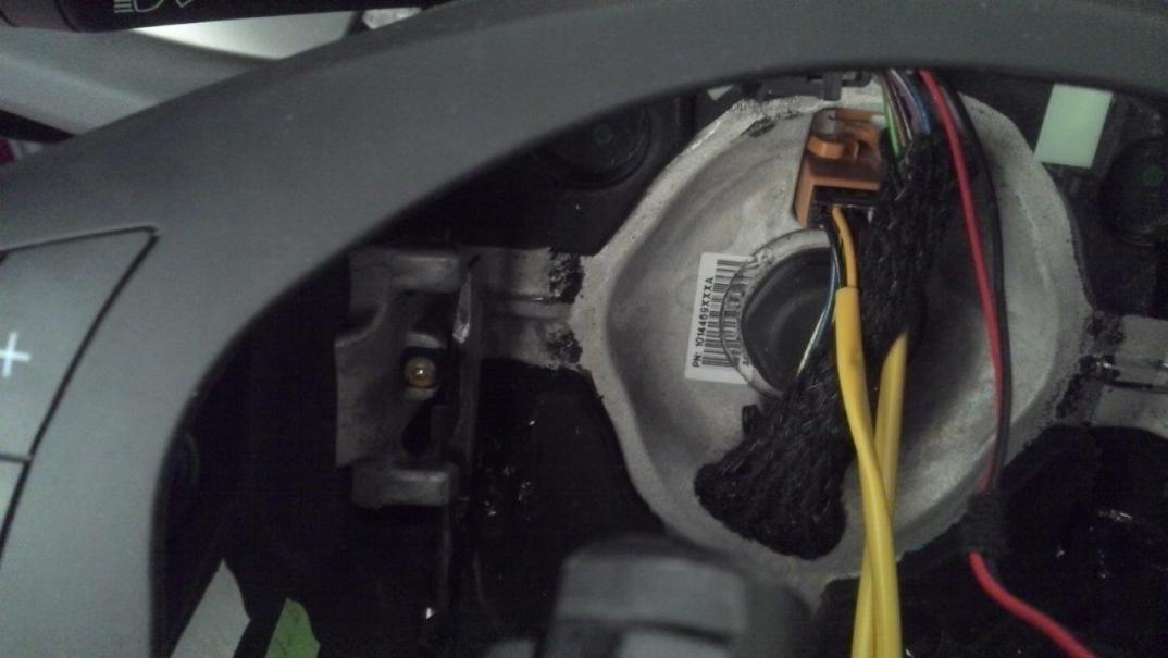

    Po odkręceniu 4 wkrętów na imbus 3mm zdejmujemy górną i dolną obudowę kolumny kierownicy.
    Przebijamy zaznaczone miejsca pod kierownicą i wkładamy śrubokręt równolegle do płaszczyzny kierownicy, tak jak na poniższych zdjęciach:
    Ważny jest dobór śrubokręta - musi być długi na kilkanaście cm, a szeroki tak gdzieś na 6mm. U mnie to lekko nie poszło męczyłem się różnymi śrubokrętami, przekręcałem, próbowałem jeden/dwa naraz, poduszka się ruszała, ale nie chciała wyjść. W końcu połączenie przekręcania śrubokrętem i siły(pociągnięcie poduszki) załatwiły sprawę. Odpinamy kable od poduszki, z boku wciskamy odpowiednio fioletowy/pomarańczowy plastik i wysuwamy wtyk z poduszki - u mnie to tak łatwo nie szło, trochę podważyłem wtyki drugim śrubokrętem. Poniżej zdjęcie z włożonym śrubokrętem w miejscu zatrzasków poduszki:
    Zdejmujemy gumową zaślepkę na nakrętce kierownicy i kluczem 24 odkręcamy kierownicę. Ja u siebie celowo nie blokowałem kierownicy, tak żeby nie przenosić siły przy odkręcaniu na blokadę (możliwość zerwania/uszkodzenia?), trzymałem jedną ręką i blokowałem kolanami kierownicę, a drugą ręką przekręciłem klucz - poszło zaskakująco łatwo - mam wrażenie że Giuseppe czy Luigi miał gorszy dzień jak dokęcał kierownicę w fabryce. Po zdjęciu kierownicy mamy taki widok

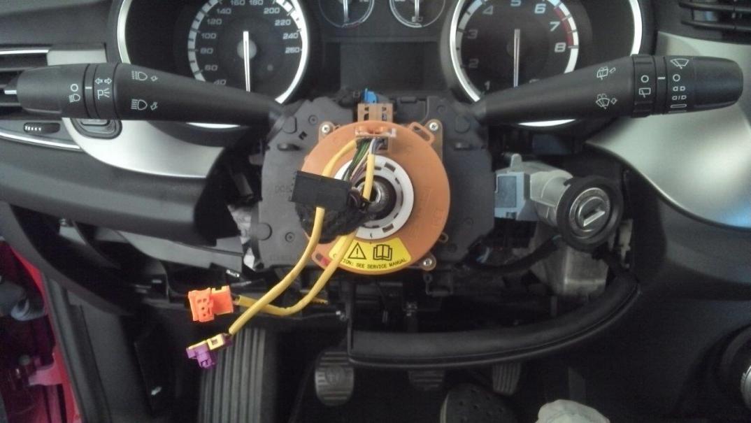

    odpinamy kable przychodzące z instalacji od tego zwijacza kabli (niebieska dźwigienka w prawo) i odkręcamy 3 wkręty. Tu uwaga gdzieś indziej wyczytana, nie bawimy się tym zwijaczem (przekręcanie) ani nie zakładamy/kręcimy kierownicą żeby nie zrobić sobie kłopotu później - wszystko ma być założone tak jak było zdjęte - jeśli ktoś przekręci zwijacz względem ustawienia kół (np. o obrót) to przy maksymalnym skręcie taśmy w środku się pourywają.

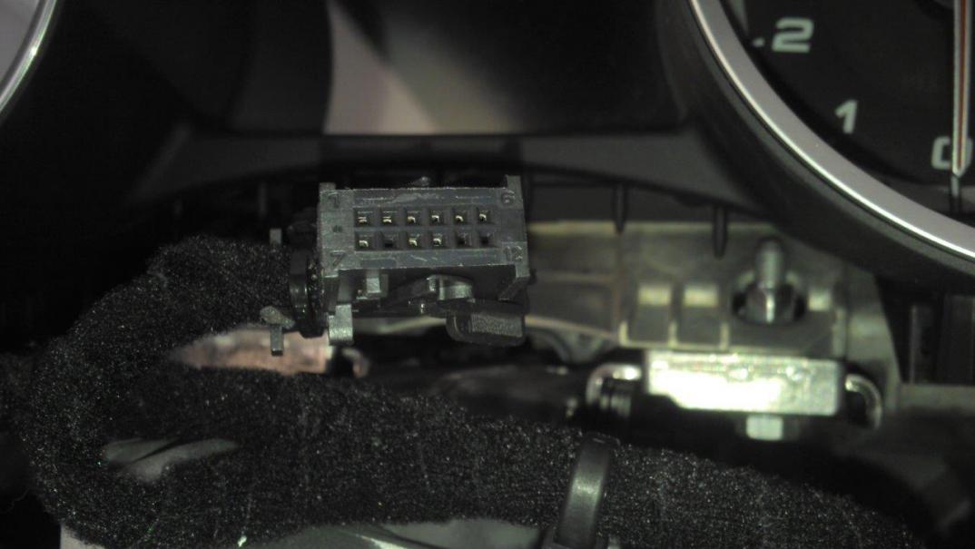

    Luzujemy imbusem opaskę trzymającą zestaw przełączników i odpinamy konektor z tyłu (dźwigienka). Przełączniki nie schodzą tak łatwo, na górze z prawej strony jest taki wypustek, trzeba podważyć lekko śrubokrętem (ja użyłem próbnika i przekręciłem lekko podważając plastik wg wypustka z kolumny kierownicy).
    Konektor od zestawu przełączników tak jak u innych miał u mnie 3 wolne piny (8/11 i 12):
    Zakładamy nowy zestaw dźwigienek i ,montujemy wszystko w odwrotnej kolejności. Nakrętkę kierownicy dokręciłem trochę bardziej niż była oryginalnie (o jakieś 30st więcej), bo wydawało mi się wcześniej za słabo dokręcone. Jak ktoś ma wątpliwości to niech poszuka jaki ma być moment dokręcania tej nakrętki i użyje klucza dynamometrycznego.
    Trochę zabawy miałem z założeniem górnej osłony - część "skórzana" nie chciała mi zaskoczyć w zatrzaski.
    Po podłączeniu akumulatora wyskoczyła choinka błędów Power Steering/Steering corrector/ESC/Hill holder/EBD. Tempomat jeszcze nie działał.
    Wlazłem po kolei MESem w różne kompy (bez adaptera i z adapterem nr 3 w zależności od kompa) i pokasowałem to co tam w każdym zostało zapisane (DST, Dynamic control selector itp.) Nie wiem czy potrzebnie, ale odpaliłem też Reset Steering Angle i próbowałem zresetować inne self-learnt functions (ale te już bez powodzenia, MES raportował Fail-a).
    Jak już było "czysto" Proxi Alignment - tam miałem następujący widok z już aktywnym tempomatem, ale nieaktywną dźwigienką:
    Zmieniłem ustawienie dla dźwigienki i uruchomiłem Proxi Alignment Procedure.
    Od tego czasu tempomat działa:
    Całość roboty to 1h szkolenie się na forum + 2h grzebania w aucie/kompach. A to finalny efekt:

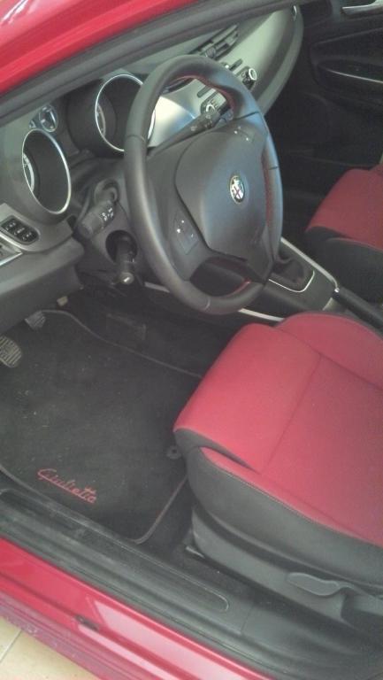

    UPDATE po montażu tempomatu w Giulietce QV kolegi Sierka:
    Zaślepkę oryginalną łątwo przerobić wiercąc otwór otwornicą. My zrobiliśmy śr38mm, środek otworu zrobiliśmy z tego co pamiętam 29mm od dołu i o 3mm przesunięty w prawo wg. środka szerokości. Można użyć mniejszej otwornicy ok 30mm myślę.
    W QV nie mogliśmy się pozbyć błędów. Robiliśmy min reset self-learnt functions (w kompie silnika) i reset steering angle w kompie ABSu. Docelowo przekręciliśmy kierownicą do końca w lewo potem w prawo i wtedy udało się pokasować kompa z błędów. Widocznie jakaś kalibracja/test jest wymagana/y przez któryś komputer po zmianie przełączników.
    A to efekt końcowy z rozwierconą zaślepką:
