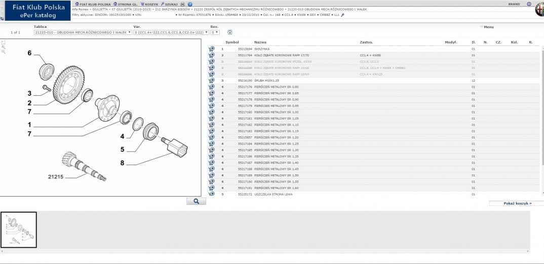

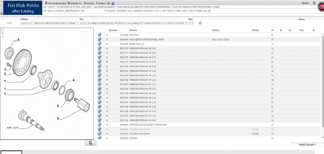

    Cytat Napisał mirekmiras Zobacz post
    Może te z Bravo to dla diesla?
    Sprawdzałem po VIN kilka egzemplarzy z Otomoto - każda 1.4 T-Jet lub 1.4 MA ma skrzynię z takimi właśnie przełożeniami
    I to mnie najbardziej zastanawia, bo silnik ten sam co w Giulietta, cały osprzęt także, a takie różnice w głównym przełożeniu... W Giulietta takowe występuje właśnie w 1.6 JTD (ten sam nr katalogowy co w 1.4 Bravo).
    Koło na mechanizmie różnicowym to JEDYNA różnica pomiędzy obiema skrzyniami. Tylko skąd tak ogromny rozrzut w wartościach.
    Poniżej dane dla mojej Giulietty i przykładowego Bravo 1.4 T-Jet ze skrzynią C635. Jak widać, skrzynię z tego Fiata można by włożyć do Giulietty 1.6 JTD / 2.0 JTD, bo z taką właśnie wychodziły z fabryki. Skrzynia z Giulietty to zaś osobny wynalazek, który nie występuje w innym konfigu fabrycznie
    Usystematyzujmy wiedzę:
    - Bravo 1.4 T-Jet i MultiAir ma taki sam mechanizm różnicowy jak Giulietta 1.6 / 2.0 JTD - przełożenie główne 3.42
    - Giulietta 1.4 T-Jet ma przełożenie 4.12
    - Giulietta 1.4 T-Jet z fabrycznym LPG ma mechanizm różnicowy wspólny z Giulietta QV 1.75 i przełożenie 3.58
    Co ta grupa FCA wyczynia z tymi skrzyniami?
