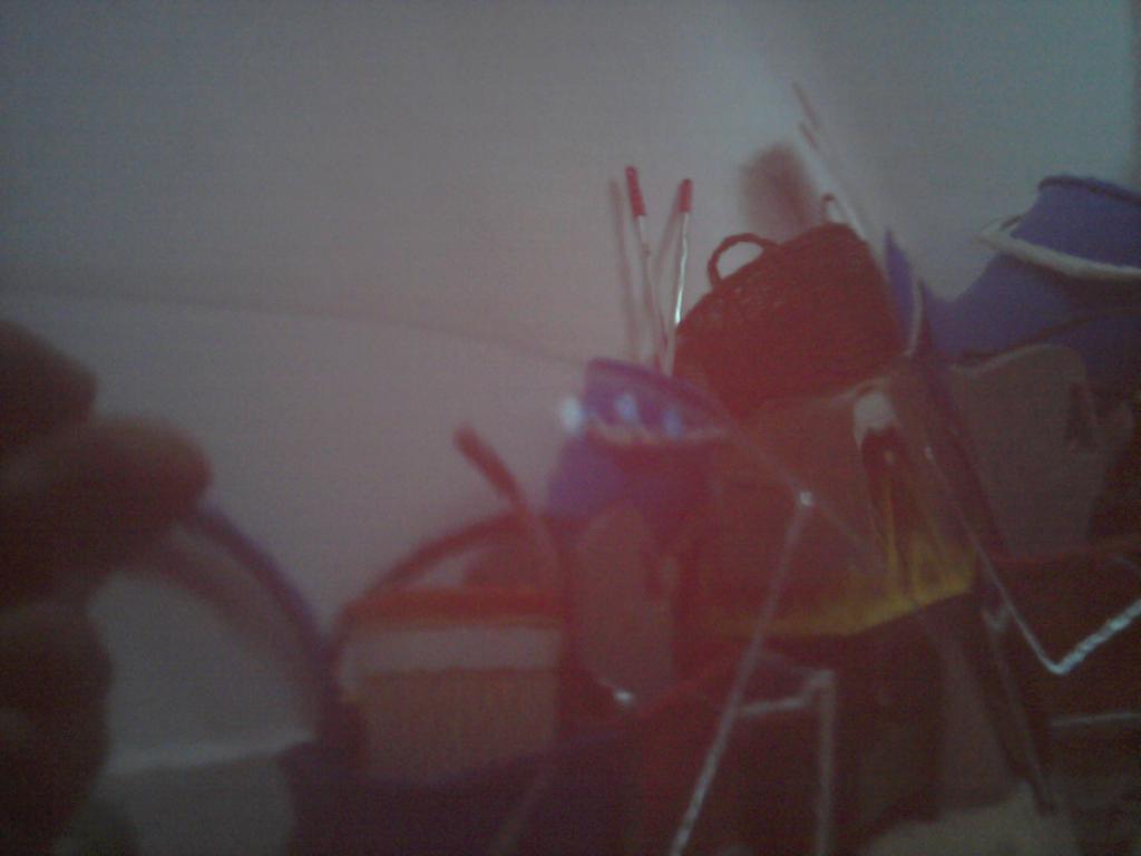

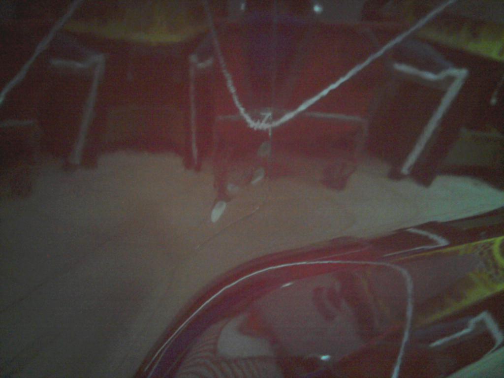

    Myjąc wczoraj auto zauważyłem coś takiego, musiało powstać niedawno, bo auto pomiędzy jednym myciem a drugim przejechało dokładne 25m (stało przed domem a sosny pylą - dlatego myłem drugi raz, teraz w garażu)
    Otóż na lakierze można zobaczyć (w okolicy błotnika) bąbelki powietrza pod najwyższą warstwą lakieru. Co robić? Myślicie że uznają na gwarancji? Bo jestem w 100% pewien, że ani to kamień, ani to ktoś zawadził.
    W załączniku zdjęcia i jak da się wysłać filmik
    tutaj filmik: http://www.sendspace.com/file/tcskvx

    Rysy znajdują się w centrum zdjęcia, auto było polerowane i woskowane tak więc błyszczy się strasznie :\

    Kiepsko widać ale chyba klar złazi. Jeśli tak jak najbardziej do reklamacji

    Wygląda to tak, jakby powietrze było pod pierwszą warstwą lakieru, w dotyku jak folia. Boję się tylko, że nie uznają i powiedzą że usterka "eksploatacyjna"

    Mowy nie ma o usterce eksploatacyjnej jeśli nie było to wcześniej mechanicznie uszkodzone. To wada powłoki-słaba przyczepność lakieru bezbarwnego. Ciekawe jak coś takiego przy tej całej automatyce i robotach można spieprzyć, auta przecież są malowane obiema warstwami na linii jedna po drugiej, nie stoją, nie kurzą się itp.
    Swego czasu wyszła seria lanosów z których klar odłaził płatami. Wyglądało to jak skóra po oparzeniu słonecznym. Poobserwuj auto w innych miejscach.
