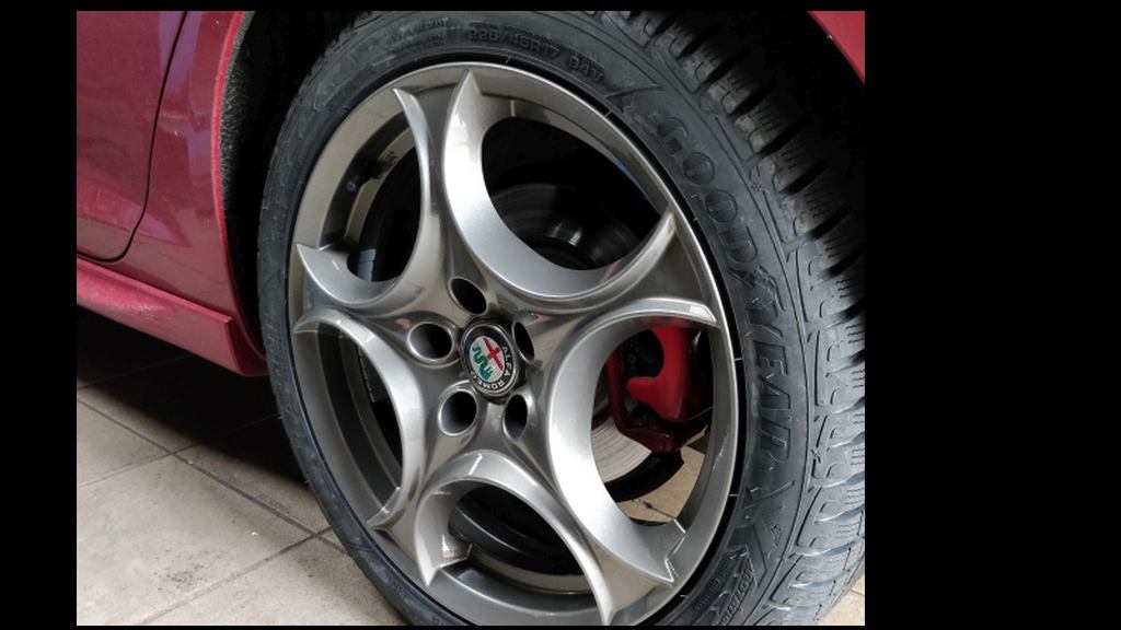

  3. #1003
    Użytkownik Świeżak Avatar T-93
    08 2018
    AR Giulietta QV
    46
    Cytat Napisał piotruś1 Zobacz post
    Dzięki [MENTION=20089]epsonix[/MENTION] ;-). Faktycznie ceny zaporowe (6,5 do 8,2 tys za kpl.). Pewnie skończę tak jak piszesz ;-) Chciałbym te z drugiego zdjęcia od [MENTION=79786]T-93[/MENTION], trzy posty wyżej (z BRERY - nr 60695011). Znalazłem je ale sprzedawca twierdzi, że nie będą pasowały. Ze zdjęcia i opisu T-93 wynika, że tak. I nie wiem czy ryzykować .... ?
    A na jakiej podstawie sprzedawca twierdzi, że nie będą pasować? Jeśli są to oryginalne felgi do Brery to będą pasować. Ja posiadam te felgi, miałem założone na aucie (co widać na zdjęciu), jeździłem i mam Brembo 330mm.
  4. #1004
    Użytkownik Świeżak Avatar piotruś1
    06 2019
    Giulietta Veloce / Subaru Forester 2,5XT / Hyundai I30N Performance / Ioniq 6
    140
    No właśnie nie wiem... Pani twierdzi, że są tego pewni, ale wysłałem im moje parametry i sprawdzają... Może w końcu wybiorę się na miejsce o ile będzie możliwość przymierzenia. Dzięki za potwierdzenie, że pasują ;-)
  5. #1005
    08 2018
    AR Giulietta QV
    46
    Domyślam się dlaczego sprzedawca twierdzi, że felgi, które zamierzasz kupić, nie będą pasować do Giulietty. W opisie sprzedawca podaje "FELGA 5X110X58", a otwór centrujący w Giuliettcie to 65,1, a nie 58 i być może stąd takie twierdzenie. Ale, co ciekawe, Brera również posiada otwór centrujący 65,1.

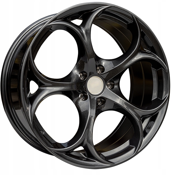

    Witam!
    Zbyt pospiesznie zakupiłem felgi 18" (18x8 5/110 ET35) do Giulietty QV z zaciskami Brembo. Wg sprzedawcy miały pasować, ale nie pasują – dochodzą z przodu do zacisków. Felga mi się wybitnie podoba i zastanawiam się nad dystansami (3-5mm).
    Felga z Toptup model 084:
Nazwa:	felga.jpg
Rozmiar:	164.4 KB
    Aktualnie mam oryginalne 18 "turbinę"
Nazwa:	8.jpg
Rozmiar:	113.7 KB
    Chciałem je odrestaurować (co nieco porerane) i mieć na zimę.
    Próbował ktoś te ciemno grafitowe felgi z Toptun?
    Felga 18x8 + 5mm dystans, myślicie że będzie OK?
