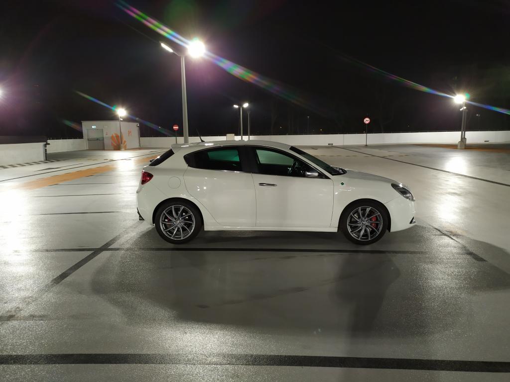

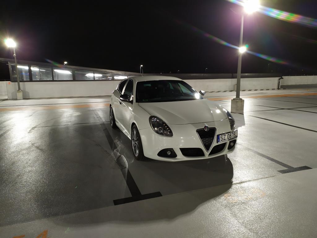

    Dla potomnych i ciekawych
    Koła z Giulii 18"x 8" ET33. OEM Alfa. Opony również z Giulii tzn Goodyear Eagle F1 Asymmetric 3 w RunFlacie 225/45/18 (czyli 5% wyższe niż być powinny do Giulietty).
    Na przód przy dużym brembo potrzebne było 3mm dystansu i co za tym idzie minimalnie dłuższe śruby.
    Dystans na szczęście cienki i w miarę miękki - centrowanie się nie straciło a dystans się fajnie dopasował - testowane do 150km/h i nic nie bije.
    Co do przekłamywań licznika ... na tych większych oponach kiedy licznik pokazuje 100km/h to GPS podaje 99km/h
