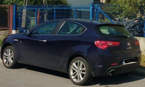

    Cytat Napisał MikeCZ Zobacz post
    Po piersze to bym dokręcił wszystie śruby, żeby siadło równo Po drugie próbowałeś kręcić kołem, czy nie haczy?
    Dokręciłem & kręciłem - aż taki niedouczony nie jestem Wszystko obraca się elegancko nawet z odważnikami. Zawczasu jeszcze podpytałem na jakiejś włoskiej grupie i tam też przynajmniej dwie osoby mają te koła na Giuliettach z dużym brembo bez dystansów.

    Dobra dobra, pytam tylko, bo na zdjęciu jest przykręcone tylko na dwie

    Nie no, starałem się raczej rozsądnie podejść do tematu, a nie założyć tylko felgę na piastę, zobaczyć, że siedzi i heja - "pasuje" Opony też już zamówione, jestem bardzo ciekaw jak to finalnie siądzie i jak się będzie sprawowało z miszelenami.
