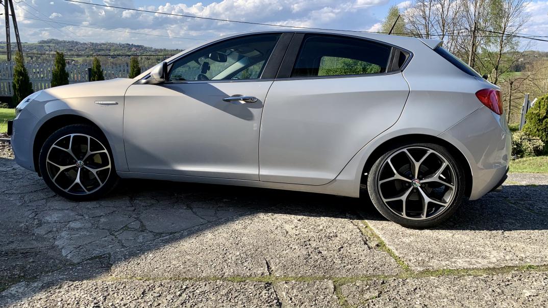

    Mam dubaje 17. Śruby ori, czujników brak, bo w Giulietcie pomiar opiera się na czujnikach abs. Jeżdżę dwa lata na dubajach i zero problemów.

    Zdjęcia są w wątku dotyczącym mojego auta. Felgi 17, wszystko pasuje idealnie.

    Wygląda zacnie, bazowe felgi mam też takie jak u Ciebie Swoją drogą ma początku planowałem zakupić drugi taki sam komplet, ale w graficie, ale temat chyba nieosiągalny. Felgi dostępne oryginalne - ciężko w 17" coś znaleźć w klimacie patefonów/księżyca etc. a te od Brery dostępne jakoś mi nie podchodzą. Chyba, że ktoś jeszcze zna inne opcje?
    Czyli z PSW lub Racing line kierować się jedynie gustem i tyle, reszta bez znaczenia. Dzięki za podpowiedź!

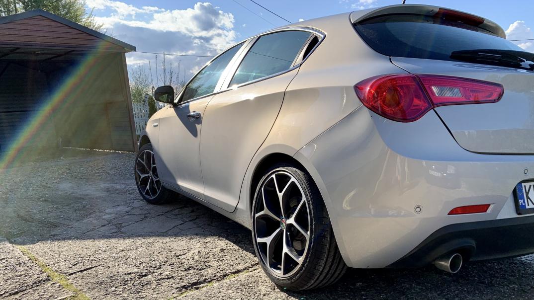

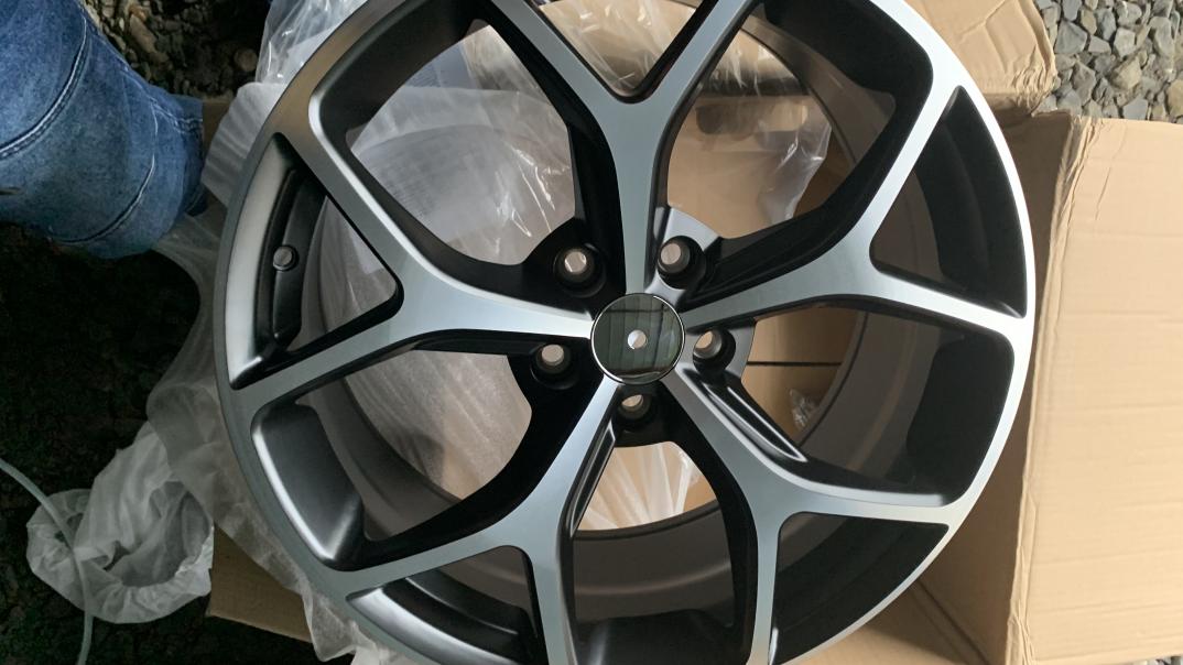

    Zdecydowałem się na zakup RacingLine XFE261 MB 18x8 5X110 ET40 65.1.
    2,5k z aledrogo. Gdyby ktoś chciał zerknąć jak fitują to wrzucam:

    Felgi proste, wyważone natomiast wykończenie rantów nie jest jakieś cudowne i pod palcem czuć nierówności w miejscach gdzie spodziewał bym się gładkiego lakieru. W tej cenie to jednak nie ma co wymagać. Na razie jestem chyba zadowolony. PSW niestety wciąż niedostępne w rozmiarze 18 a trzeba było wrzucić już lato.

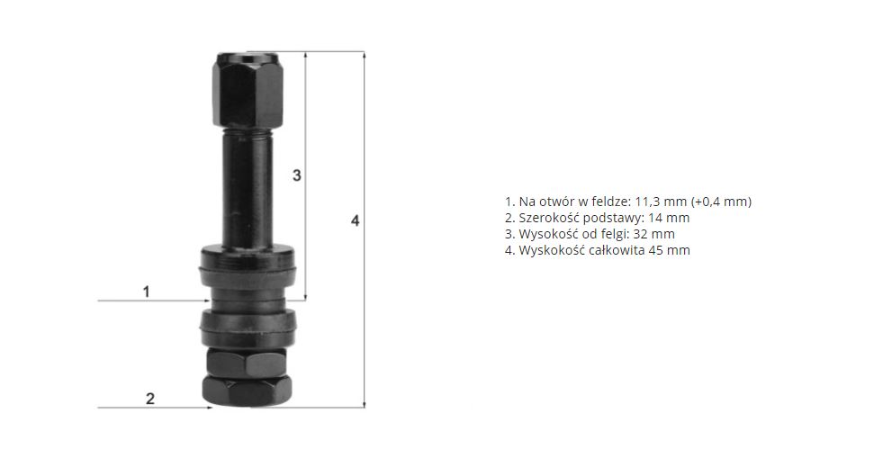

    Czy takie wentyle będą pasować do felgi 18'', Alfa OE
