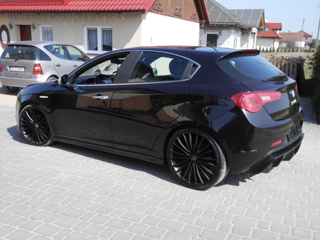

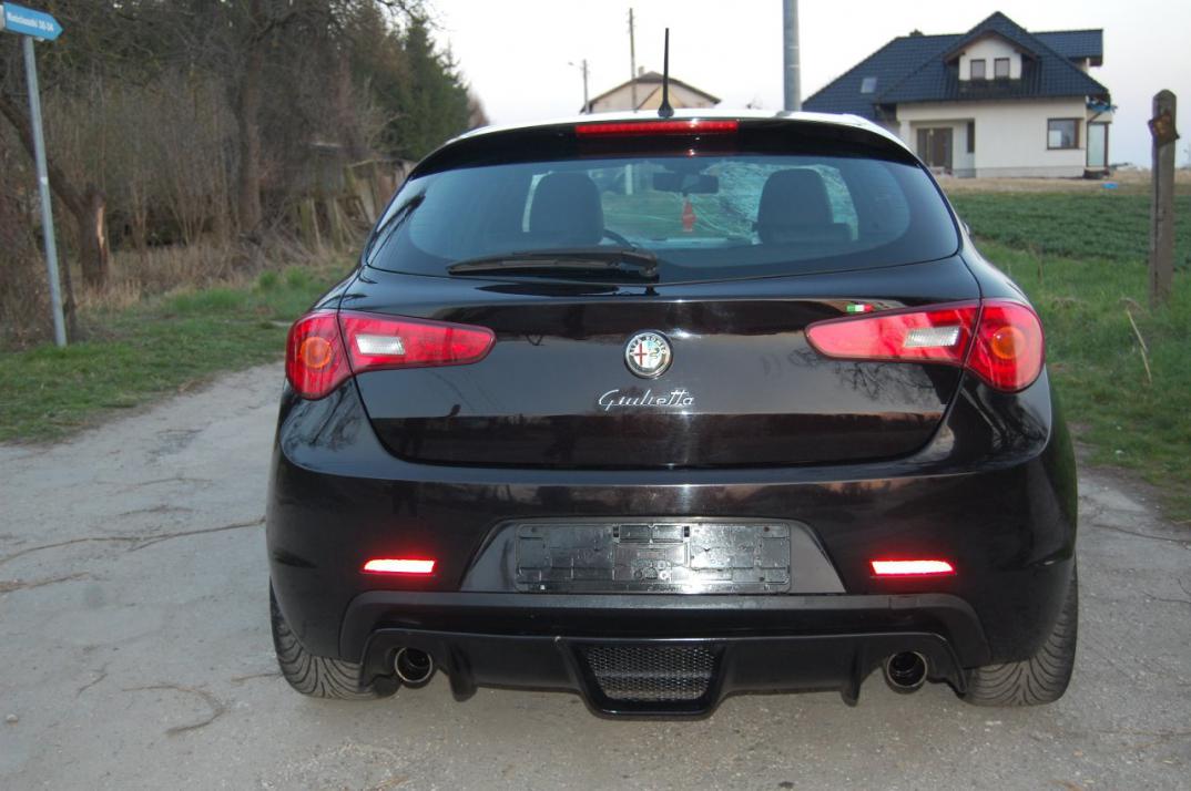

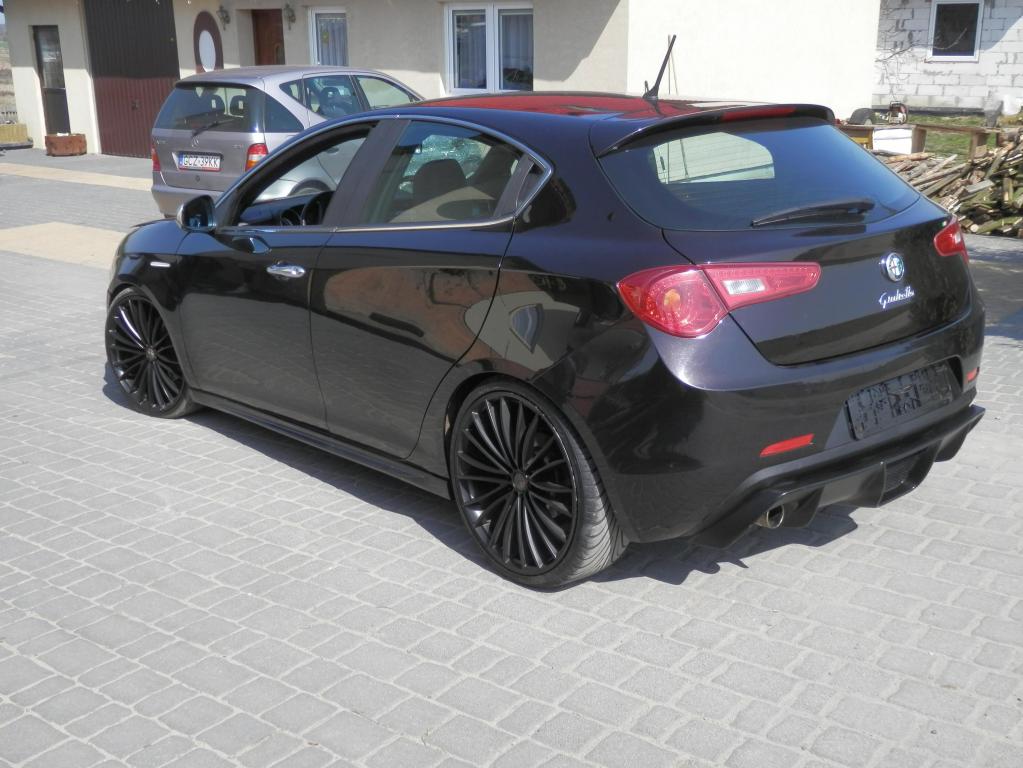

U mnie 3 kpl wyglądają tak!; Może Ci to pomoże wybrać ;
