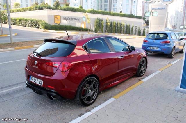

    Giulietta wisniowa jak na zdjeciu

    Po pierwsze na pewno nie masz takiego lakieru jak ta wyżej ;p
    To jest G430 by Maragoni i mało ma w sobie z serii ;p
    a po drugie taka felga Ci podejdzie, ale będzie jeszcze paskudniejsza na aucie jak ta wcześniejsza ;p poszukaj sobie w google aut na tym kole, wyskoczy ci Golf V na 17" w tym wzorze, gdzie ma równie obłe kształty jak Julka i wygląda jak nieporozumienie, a to tylko Golf, a jak będzie wyglądać Julka to szkoda myśleć nawet
