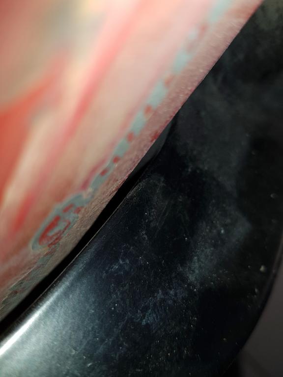

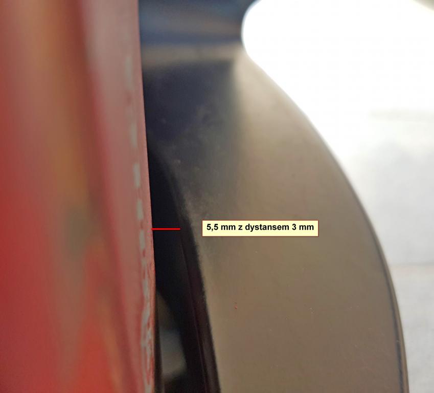

Takie pytanie do Was. Szukałem długo do mojej julki felg innych producentów , które będą pasować pod zaciski Brembo 330 mm. Kupiłem takie https://www.sportwheels.pl/product-p...ing-Black.html , pomimo że sprzedawca mnie zapewniał "powinny pasować" bez dystansów , niestety po założeniu felga mija się z zaciskiem na 2-2,5 mm. Nic nie obciera ale dla bezpieczeństwa dałem dystans Japanracing 3mm i mam problem z biciem 120-140 k/m na kierownicy. Pytanie jak wygląda to u Was jeżeli chodzi o odległość felgi od zacisku bez dystansu. Drugie pytanie co do felg , spodobały mi się takie https://www.ladnefelgi.pl/product-po...ELVIO-159.html , i tu pada pytanie czy ktoś miał/ma felgi RacingLine i może coś o nich wspomnieć.

Mi chodzi o odstęp między zaciskiem a ramionami felgi , w sumie to muszę zobaczyć jaki mam odstęp od ciężarków do zacisku po obwodzie.

nie potrzeba Ci dystansów - u mnie przy brembo 330 i OEM Felgach też jest tyle samo miejsca. Tak ma być i tyle.
Co do nieoryginalnych felg problemem jest wewnętrzny kształt ramion - tj na wysokości mocowania śrub będzie ok ale na wysokości końca ramion i łączenia z obręczą może być problem.
A co ma obcierać?

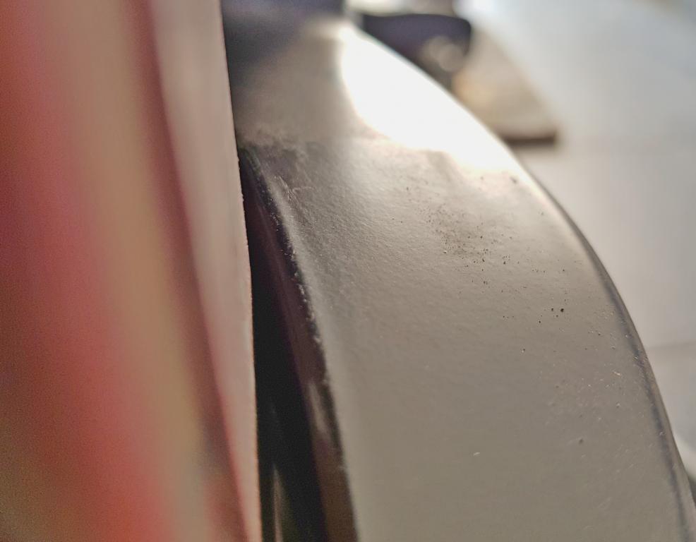

Załączone zdjęcie jest z dystansem , czyli jeżeli teraz jest 5,5 mm z 3 mm dystansem to bez jest jakieś 2-2,5 mm . Jak przymierzałem bez dystansów to ta odległość prawie na wykałaczkę starczało.
U jednego z wulkanizatorów powiedziano mi że 4 tłoczki pracują inaczej niż standard i zacisk może delikatnie odkształcać się na zewnątrz w stronę ramion felgi , stąd moje obawy. Zrobię zdjęcie bez dystansu i wrzucę.
U Ciebie jest też odległość około 2,5 mm od ramion do zacisku ?
moim zdaniem jest ok- na OE feldze wcale nie jest więcej miejsca. Tu nauczka, że na przyszłość kupowanie innych niż OE felg bez upewnienia się czy pasuje może narobić sporo kłopotów. A farbę do zacisków nakłada się w mikronach nie milimetrach.
