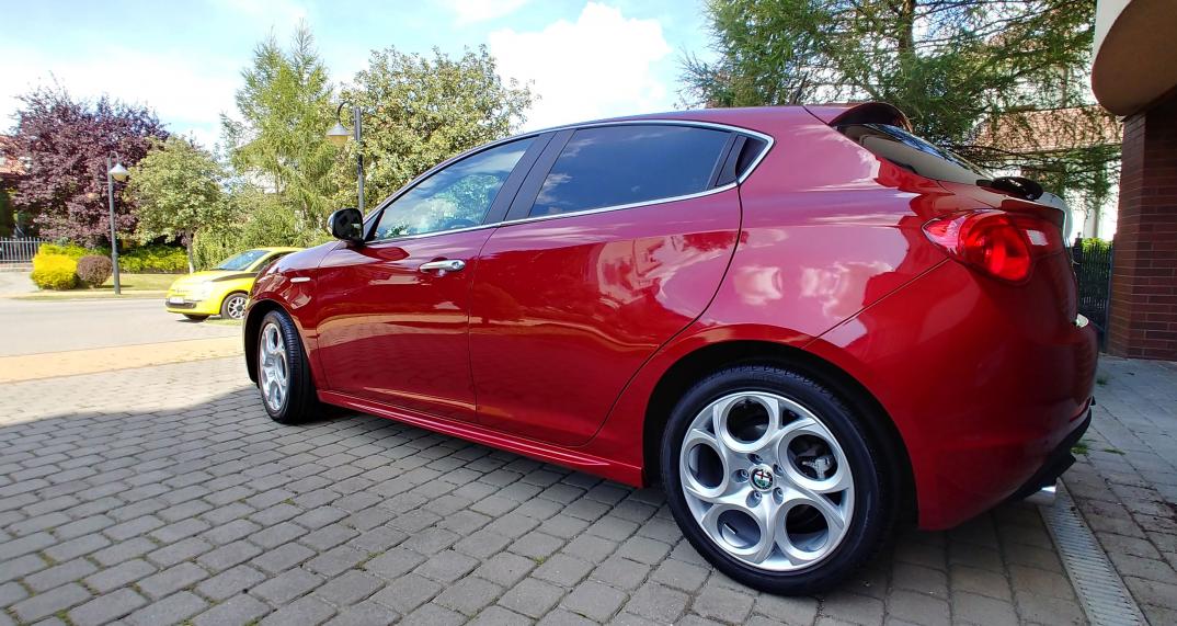

    I w końcu ja doszedłem do ładu z felgami
Nazwa:	20190814_110742_HDR.jpg
Rozmiar:	125.0 KB
    Buciki z Giulii nie do końca mi przypasowały, tył mieścił się a nadkolu ale był strasznie szeroki.

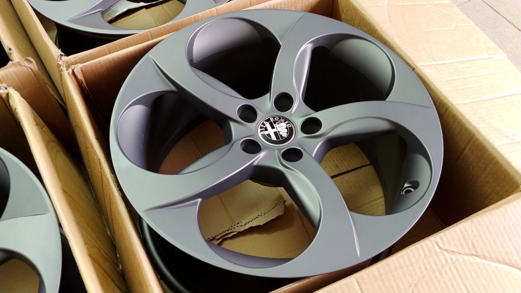

    Jakby ktoś szukał, mam na sprzedaż (8"+9").
Nazwa:	20190812_175421.jpg
Rozmiar:	75.3 KB
    szkoda ze dopiero teraz otworzylem ten watek, bo przed zakupem zwrocilbym Ci uwage ze to zestaw z szerokim tylem. W Giulii to ma sens, ale w Giulietcie sredni zakladac na tyl opone 255 (i tak z lekkim naciagiem)
    wrzuc info na forum Giulii w watku o felgach, to moze ktos kupi, choc to bardziej zestaw letni (szeroki tyl, ja tam na zime kupowalem 4x18"x8") a sezon sie konczy.

    Dokładnie, przymierzyłem tylko tył i od razu zrezygnowałem z tego pomysłu.
    Dzięki za radę, wrzucę w wątku Giulii.
