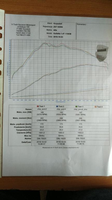

    Cześć, byłem parę dni temu na chipe z moją Giullietta 1.4 170KM i chciałem żeby tuner sprawdził czy jest różnica na między trybem sportowym a normalnym i hamownia pokazała że wcale nie wzrasta moment obrotowy lecz jest on dłużej utrzymywany na wysokich obrotach stąd też różnica kilku koni i nic więcej. Załączam wyniki z hamowni Kliknij obrazek, aby uzyskać większą wersję

    7,469
    Ten wykres jest już po modach?
    A masz przed w trybie N i S?

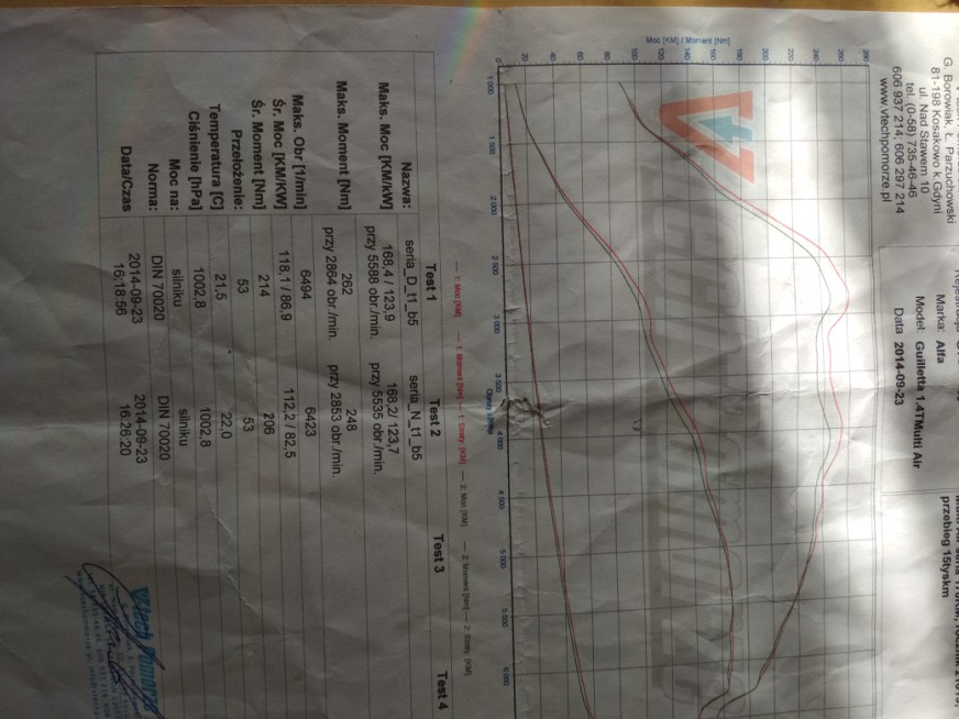

    Na moim wykresie między trybem N a D jest różnica

    Tak już po modach. Niestety na serii nie mam pomiarów. Mógłbyś pokazać swój wykres?

    Cytat Napisał menda96 Zobacz post
    A podzieliłby świecie się wykresem?
    Mój wykres
