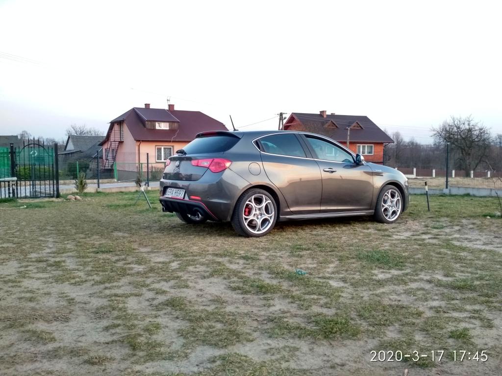

    Ja do swojej Julki 2.0 JTD zamontowałem sprężyny od 1.8qv i powiem że auto obniżyło się przód o 1,5cm a tył o 1cm i auto zaczęło normalnie wygladac,bo wcześniej wyglądało jak miejski sów. Auto zrobiło się sztywniejsze,ale nie ma tragedii,mój poprzedni samochód Leon FR był znacznie twardszy mimo że alfa stoi na 18tkach,ale mam mały problem z tyłem podczas jazdy na nierównościach tył irytujące czasem tłucze i nie wiem co jest przyczyna,to się zaczęło po wymianie sprężyn,może wypadało by jeszcze zmienić amortyzatory od qv bo fabrycznie maja inne numery. Ale poza tym auto prowadzi się wyśmienicie i teraz wygląda superKliknij obrazek, aby uzyskać większą wersję

    przed montażem sprężyn od QV miałeś zwykłe zawieszenie czy masz pakiet sport, a i tak prześwit się zmniejszył?

    Chyba miałem zwykle, bo jakbym miał Sport to raczej nic by się nie zmieniło. Ori miałem na zimowych kołach 16cali tył od ziemi do nadkola 68cm,teraz 67cm, a przód 68cm na 66,5cm.

    Teraz na 18tkah mam takie same wartości czyli 66,5 przod i 67cm tył przy prawie pełnym baku
