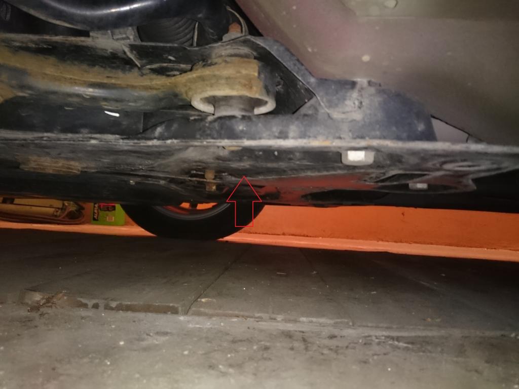

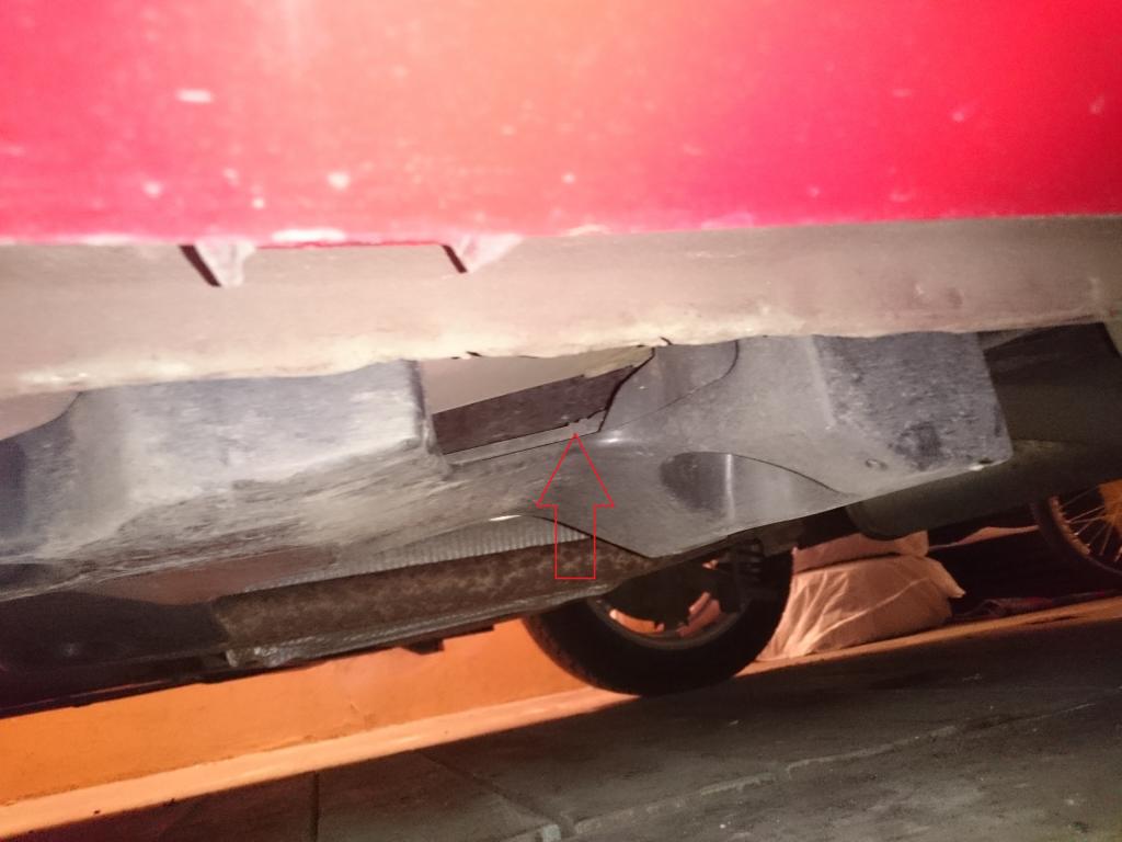

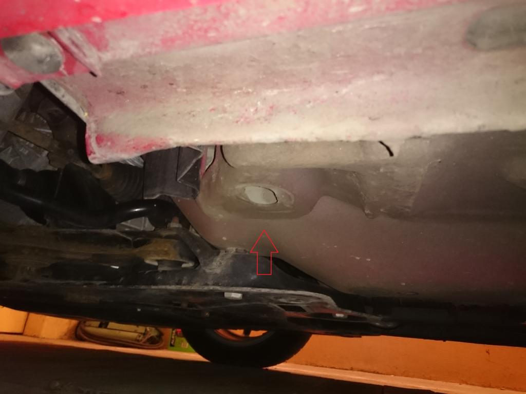

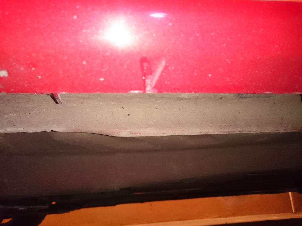

    Witajcie,
    odkopuje ten temat. Czy ktoś jest mi w stanie odpowiedzieć (najlepiej z doświadczenia) czy mogę bez problemu podnośnikiem typu żaba (przez gumową podkładkę) podnieść Giuliette w miejscach wskazanych na zdjęciach? Chodzi mi o te dziury, który wydają się miejscem wzmocnionym, czy też lepiej przez tą podkładkę podnieść za rant na progu w miejscu wskazanym przez znacznik na plastikowej dokładce? Wiem, że z przodu można się jeszcze zahaczyć o wózek, ale podnośnik który mam nie za bardzo chce mi się tam zmieścić, z tyłu natomiast nie mam innego pomysłu gdzie można dać ten podnośnik w innym miejscu niż ta dziura (a i to przez jakiś klocek). Auto będzie trochę stały ponieważ chcę pomalować zaciski. Mam do dyspozycji jeszcze oryginalny podnośnik, ale wydaje mi się, że żaba będzie lepszym rozwiązaniem. Będę wdzięczny za pomocKliknij obrazek, aby uzyskać większą wersję

    Nie

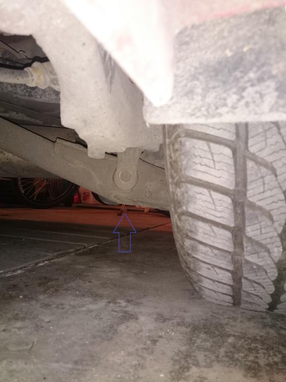

    Żabę podkładaj- przód pod belkę
    tył pod tylny wahacz jest na nim taki specjalny występ.

    Dzięki za szybką odpowiedź. Przyjrzałem się jeszcze raz podwoziu. Czy te punkty, które wskazałem to te o których piszesz? Z przodu najdalej gdzie uda mi się dotrzeć żabą jest takie płaskie miejsce na wózku tuż za mocowaniem wahacza. Z tyłu na wahaczu jest taki płaski występek. Zaznaczyłem czerwonymi strzałkamiKliknij obrazek, aby uzyskać większą wersję

ID:	244718czy też z tyłu chodzi o to miejsce zaznaczone niebieską strzałką?Kliknij obrazek, aby uzyskać większą wersję

    Zdjęcie 2 i 3 tak to te miejsca.
    Tylko pod belkę nie wkładaj z samego brzegu .
