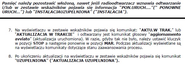

    No właśnie myślałem, że po aktualizacji będzie wszystko po polsku, skoro w instrukcji aktualizacji komunikaty wyświetlane na ekranie są podane w języku polskim.

    W instrukcji aktualizacji są wyraźnie wskazane polskie komunikaty:
Nazwa:	bm1.jpg
Rozmiar:	36.8 KB
ID:	59540Kliknij obrazek, aby uzyskać większą wersję
Nazwa:	bm2.jpg
Rozmiar:	78.9 KB

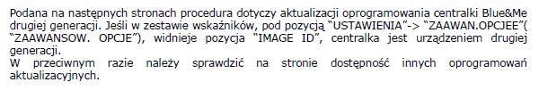

    Przy okazji aktualizacji wyszło chyba, że wersje Blue&Me w Giuliecie są dwie, first i second generation. Możliwe, że to tłumaczy bezproblemową współpracę mojej z iPhone i Ipodem bez dodatkowego adaptera.
