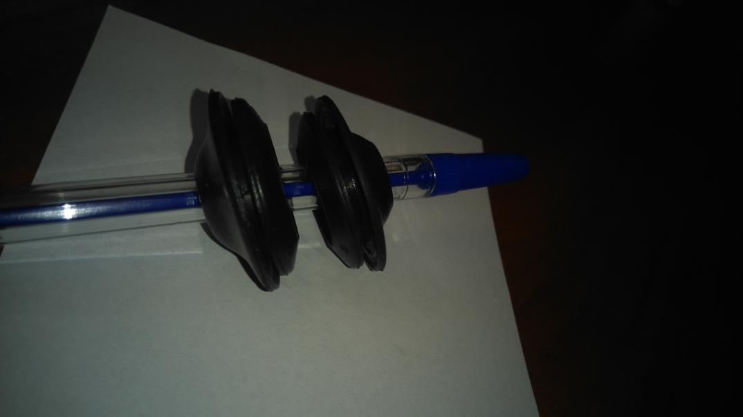

    Uszczelka 51830433 cena 12,90zł. Czy jest pozmianowa to nie wiem, wyglądała podobnie do starej Kliknij obrazek, aby uzyskać większą wersję

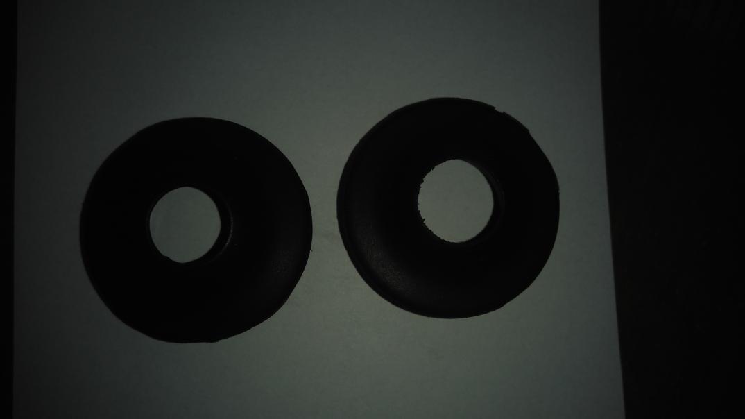

    przerabiam temat, sprawdzilem w ePerze. Kolego, ta 518xxxxxx to jest oryginalna uszczelka stosowana na poczatku produkcji dla przedliftow i jej nie powinnismy kupowac - dlatego wyglada identycznie jak Twoja stara i pewnie chwilowo dziala bo oczysciles wszystko i zalozyles nowa uszczelke. na wieki jedak nie bedzie.
    ma byc ta co podal @mareksz159 w poscie pare lat temu czyli 50530945 - ona jest stosowana w 1 i 2 lifcie wg ePera.
  9. #89
    Giulia, Giulietta, GTV Spider
    9,442
    dzisiaj wymieniłem tą uszczelkę na poliftową (50530945 , cena 14,40 w ASO, w Bielsku dostępna od ręki). one się wyraźnie różnią, z lewej nowa:

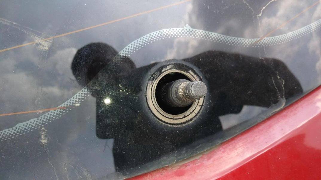

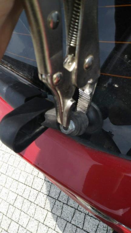

    ściągnięcie wycieraczki bez problemu z kluczem samozaciskowym - wykręcić trzeba trochę nakrętkę(żeby nie uszkodzić gwintu kluczem), i złapać jak na zdjęciu z góry nakrętkę a z dołu wycieraczkę - trzeba tak doregulować klucz żeby ostatnia faza zaciskania klucza (największe przełożenie) wypadła w momencie jak klucz zaciśnie się - zeszło za pierszym razem bez bólu (auto ma 5 lat od produkcji).uważać żeby szczypcami nie oprzeć sie o szybę - przy moich było bardzo mało odstępu od szyby.
Nazwa:	20180602_124645.jpg
Rozmiar:	41.5 KB

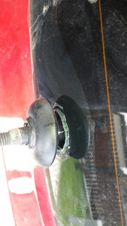

    potem wyjęcię uszczelki - trzeba sobie pomóc śrubokrętem trochę, następnie czyszczenie.
Nazwa:	20180602_124845.jpg
Rozmiar:	70.4 KB

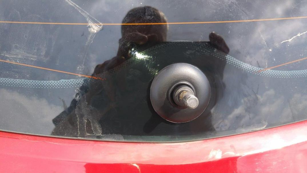

    dałem silikon sanitarny do rowka w uszczelce i trochę na szybę, a w przepuście uszczelki prysnąłem trochę silikonem w sprayu żeby lżej chodziła oś w uszczelce i łatwiej się w razie czego nakładało:
Nazwa:	20180602_125703.jpg
Rozmiar:	44.0 KB
    ze 2 minuty pomęczyłem się żeby włożyć uszczelkę na miejsce- pomagałem sobie średnim płaskim śrubokrętem upychać pod szybę a z góry dociskałem i tak powolutku na około.
Nazwa:	20180602_130049.jpg
Rozmiar:	65.2 KB
    prosta robota, całość z 10 może max 15 minut (razem ze zdjęciami itp).
