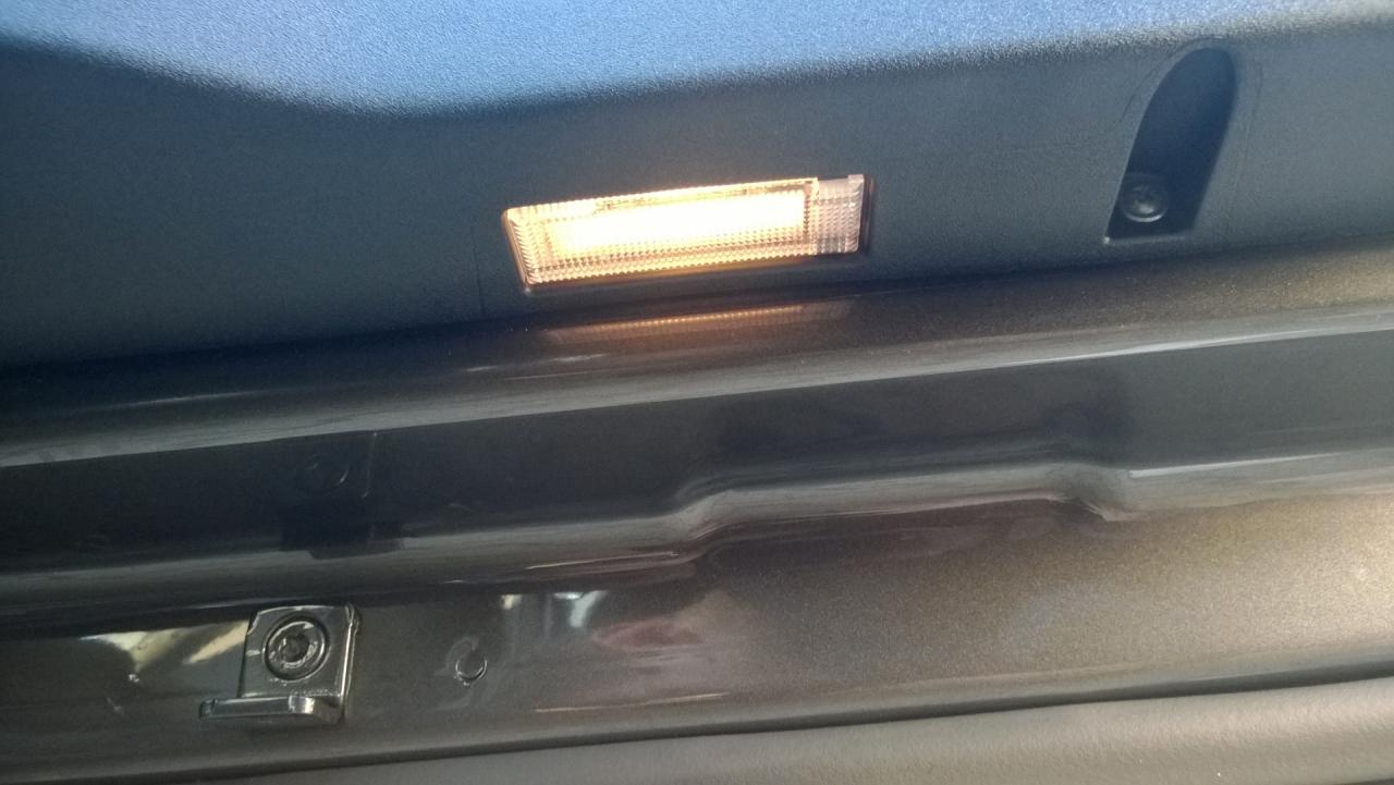

    Cytat Napisał redbad_1 Zobacz post
    Witam!
    Nie wiem jak w Waszych, ale w Julce, którą ujeżdża mój Chrzestny nie było lampek w tylnych drzwiach. Ganinex twierdzi że ma nie być... taaa.
    W drzwiach za to jest instalacja pod te lampki i jest ona aktywna. Wystarczy kupić lampki podświetlenia schowka z Alfy 147, wyłamać zaślepki w plastikach drzwi, wsadzić wtyczkę w ww. lampkę i wcisnąć na miejsce, aż do usłyszenia charakterystycznego dźwięku zaskoczenia zatrzasków. Koszt modyfikacji to 18PLN (na Allegro lampki podświetlenia do 147-ki chodzą po 9PLN)+wysyłka oraz koszt 2 żaróweczek.
    I mamy podświetlenie
    PS: Teraz zacząłem kombinować czy da się dołożyć głośniki wysoko tonowe w tylne drzwi. W sumie to tylko pytanie czy dociągnięte są do nich kable, czy trzeba dorabiać. Nad tym popracuję w wolnym czasie, aczkolwiek wiem już jakie głośniki tam siedzą i z czego je wziąć.
    Nawiasem mówiąc w aucie tej klasy 8 głośników i podświetlenie każdych drzwi powinno być standardem...
    Pozdrawiam!

    najszybciej - zamiast ściągania tapicerki - możnaby wypatrzeć w kostce łączącej drzwi ze słupkiem tylko trzeba wiedzieć kolory kabelków i rozpiskę pinów. Najlepiej ktoś poszuka w E-learn- ie i będzie jasne.
    Tak zrobiłem w Bravo sprawdzając czy mam wiązkę do el szyb z tyłu.
