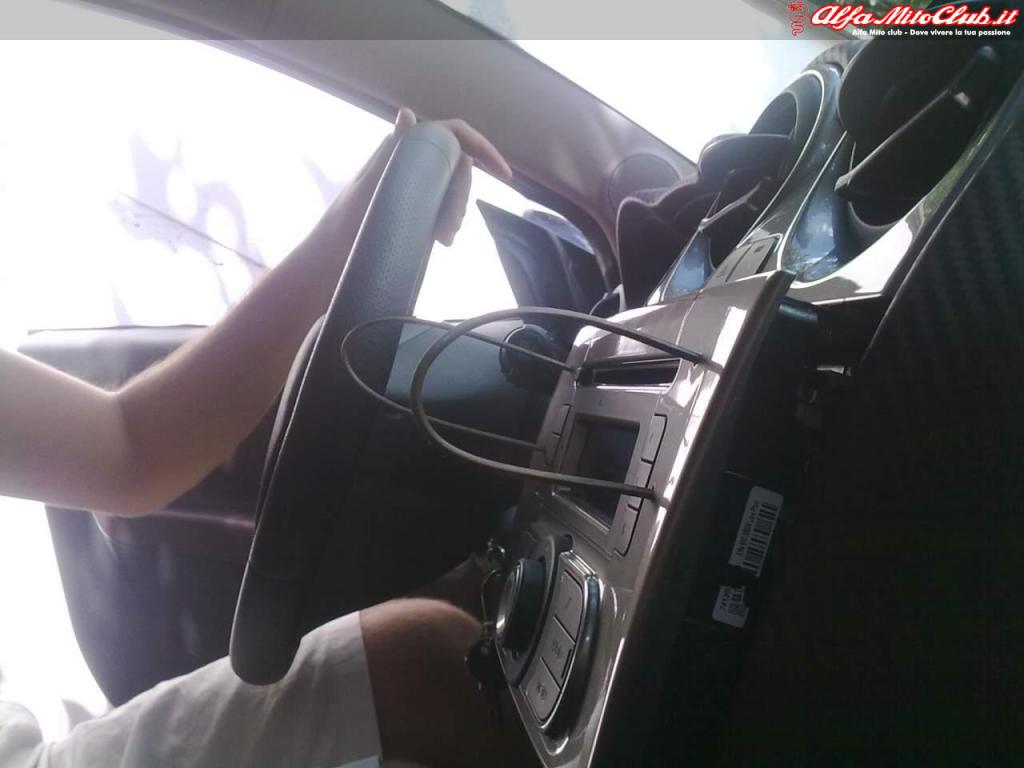

Radio - coś w tym stylu. Zdjęcie zapożyczone z włoskiego forum.

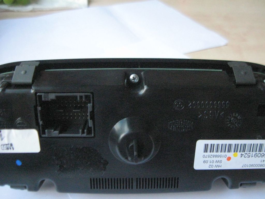

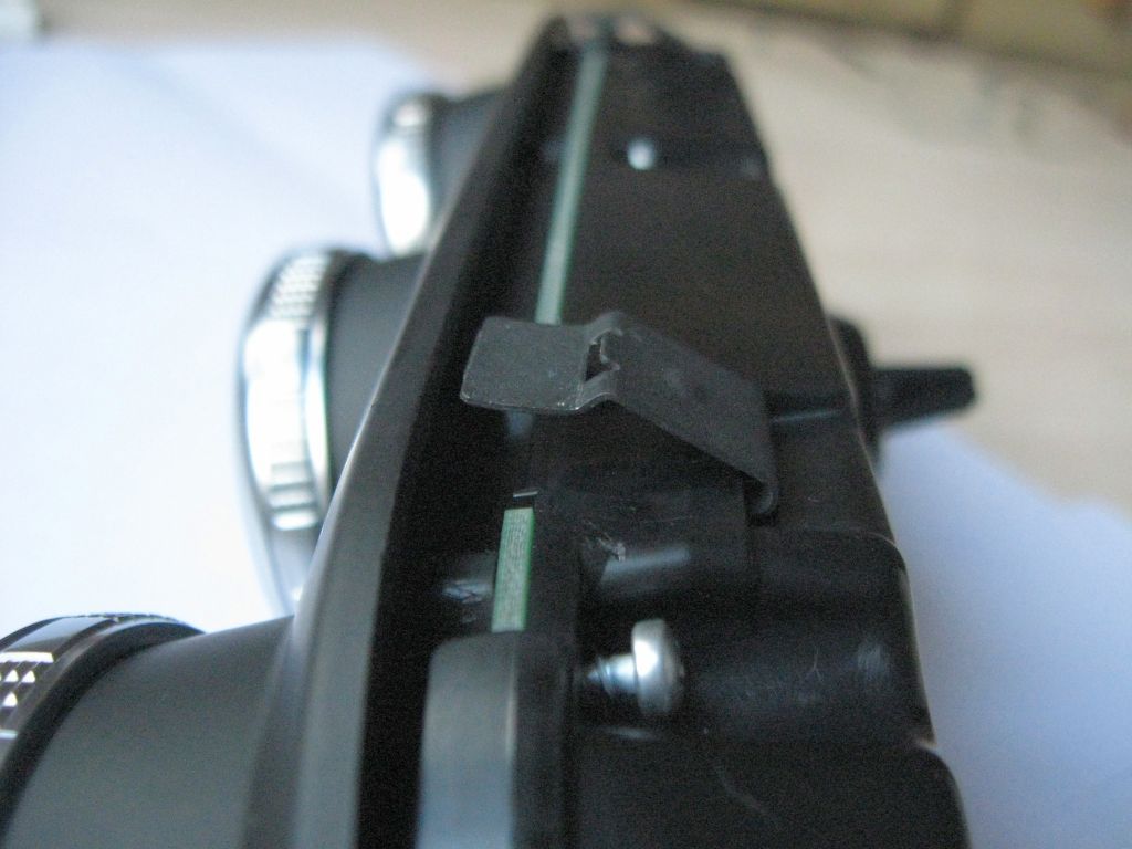

- no tak zapomniałem że mamy rózne samochody.
- w G panel klimatronika ma zatrzaski od spodu, po ich naciśnieciu panel można wyjąć, potem rozłączyć kabel.
- widac na zrzucie że sa miejsca na nacisk paluszków.

możesz zakupić klucze do radia na allegro za 5 zeta +4 wysyłka, albo hard way - użyć gwoździ lub drutu do odblokowania zatrzasków, jak na foto i wypchnąć radio od tyłu po wyjęciu schowka (z 10 śrubek, około 5 min. roboty), gwozdzie nie mają zadziorów dzięki którym można wyszarpnąć radio...
