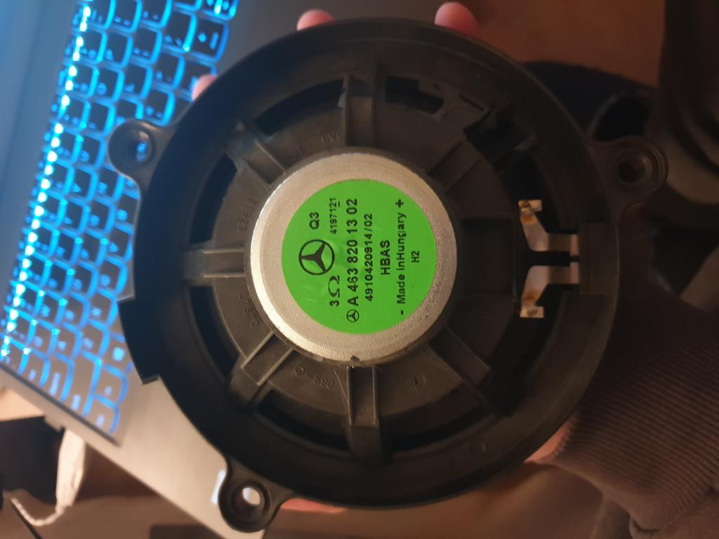

    Są jakieś wytyczne jakie głośnik powinien mieć? Posiadam cztery takie głośniki, będą się nadawały? Średnica głośnika to 159mm.Kliknij obrazek, aby uzyskać większą wersję

    o ile pamiętam to ori przynajmniej z przodu u żony były 4R. elektromagnesy były mniejsze. pytanie czy te spasują wymiarami - mocowanie, wysokość. wyglądają ciut solidnej, mają 3R może to lepiej zagra niż ori?

    Moje zamienniki miały 165mm. Głośnik Twój może taki być, ale potrzebny dystans. Poszukaj - Google

    Podłączyłem je grały super czysto i głośno, ale zero basu czyli do tego głośnika potrzeba tuby.. Niestety będą dalej leżeć i się kurzyć, zatem wracam do czegoś dedykowanego nieco lepszego od oryginalnych co polecacie z allegro?

    a montowales je w drzwiach czy tak luzem probowales- w 2 przypadku basu nie bedzie

    W drzwiach na org wtyczki pasują idealnie, grzebałem w ustawieniach bas na maxa i z tyłu był z przodu słaby, potem dałem w ustawieniach faderr na przód i tez było bez basu, mam jeszcze dwa większe głośniki też na 3ohmy ze starego auta tam była bajka ale są fizycznie zbyt duże i boczka nie szło założyć. Więc szukam czekoś innego ten zestaw jbl jest ciekawy ale drogo jednak 300 zl za przód + 300zl za tył szukam bardziej czegoś w cenie max 150zl-200zł za dwie sztuki.
    Znalazłem takie: DAX-ZGS-165W za 120 zł za dwa.

    popatrz Epsonix, wyżej. Basy daje konstrukcja drzwi i to dobrze.
