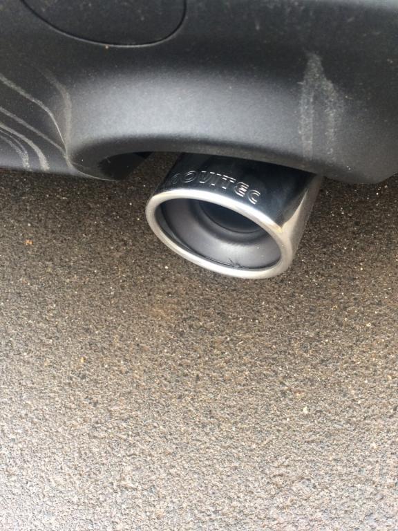

hej,
mam pytanie dotyczące wydechu, po wymianie rury bez środkowego zauważyłem takie cuś na łączeniu, to normalne czy powinno by bardziej szczelne?
Powinno być szczelne ale jak nie słychać pierdzenia w tym miejscu to bym to zostawił.
Nabyłem wydech końcowy razem z rurą środkową z 2.0, sprawdziłem w EPER, że numer uszczelki (51814153) za łącznikiem elastycznym jest taki sam dla wersji 1.4,1.6,2.0
Wszystkie wieszaki oraz mocowania mają te same numery więc przystąpiłem do montażu. Nie rozumiałem, że trzeba kupić rurę środkową z 1.6 i końcowy z 2.0 a później coś tam dospawać bo nie pasuje skoro można kupić cały komplet z 2.0
Ciekawostka rura z 2.0 na flanszy ma średnicę taką samą jak w 1.4 ale zaraz za nią minimalnie się zwiększa aby potem przy końcowym znowu się zmniejszyć :confused:
Wszystko pasuje tylko w zderzaku końcówki nie są równo...wygląda mi to jakby sam końcowy był przekręcony o parę stopni w nazwijmy to swojej osi ...
P.S. proszę nie linczować za dziurę w dokładce czekam już miesiąc na dyfuzor z alfisti, musiałem coś na szybko założyć ...:rolleyes:
Czy ktoś z was zrobił tak jak ja i ma podobny problem ? Może wydech który kupiłem był jakoś uderzony i stąd to "skręcenie"
