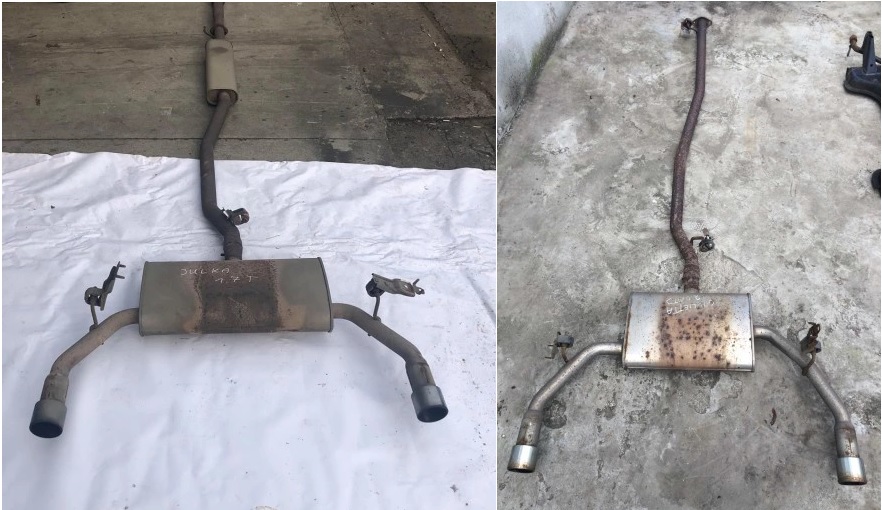

    pytanie odnosnie wydechu mam julke 1.4 170 zalozony wydech z qv (podwojny )(jak dla mnie jest zdecydowanie cichszy niz orginal (jedna rura )
    jaka jest roznica miedzy wydechaem qv a ulter jest sens zmiwniac czy to praktyczni to samo?
    Tak samo jak podwójny od diesla 2.0 założony do 1.4. Inne częstotliwości są tłumione. Wywal środkowy tłumik, albo zamień rurę z tym tłumikiem, na tą z diesla 1.6 i będzie głosniej, ale nie przesadnie głośno.
    U mnie z podwójnym od diesla też było ciszej, ale już bez środka brzmi to tak:

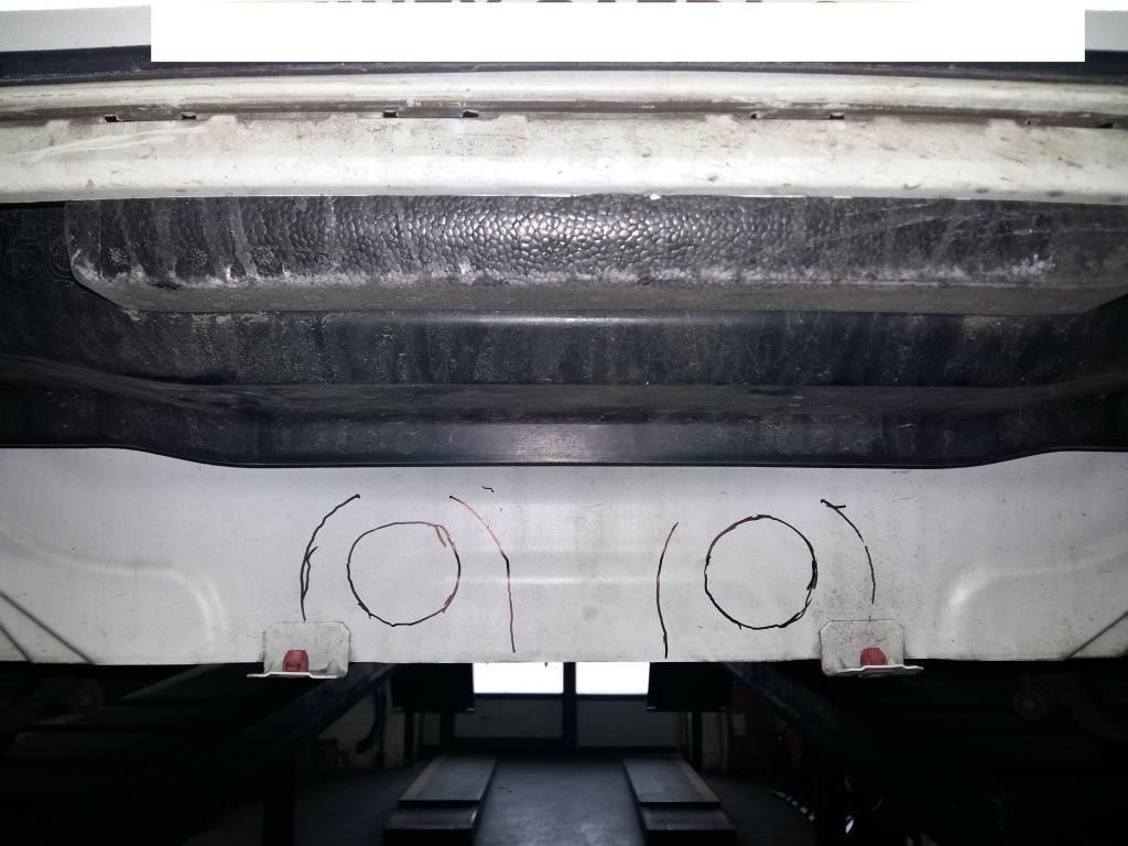

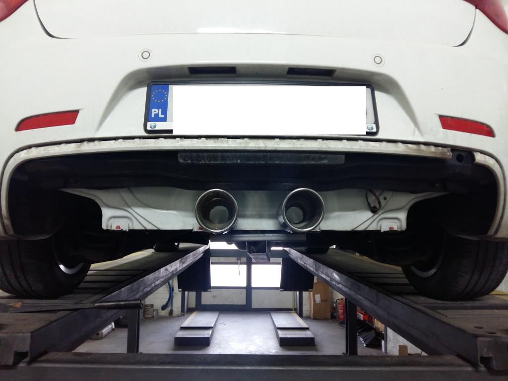

    Cytat Napisał Rafał Zobacz post
    Pytanko czy ta blache pod zderzakiem można wyciąć aby wszedł taki wydech ????
    Formalnie nie.
    Praktycznie tak jak zaznaczyłeś tak, ale ja bym to jednak wzmocnił dodatkowo.
