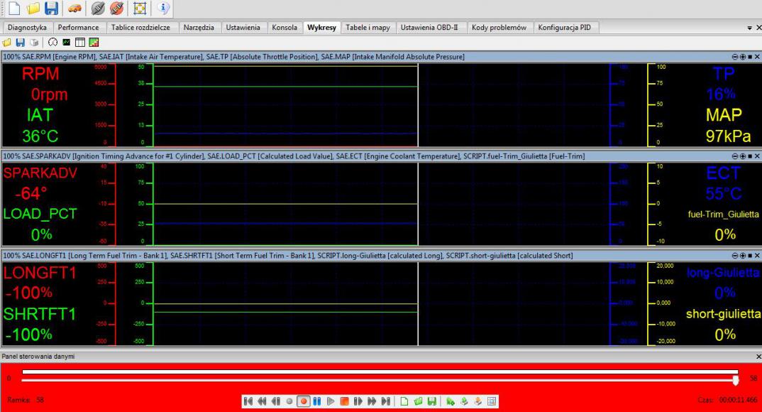

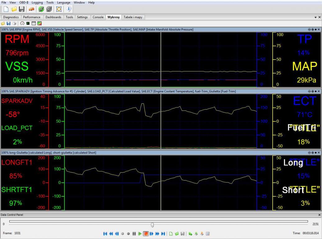

- poniżej logi z programu podczas testów jazdy po mieście oraz skrypty.
- dodatkowo załaczono logi po wyzerowaniu parametrów do wartości fabrycznych i następnie wykonano adaptację na postoju, pliki MARxx.
- parametr short jest nabijany po 20 sekundach po uruchomieniu auta.
- parametr Long jest nabijany po 3 minutach, 16 sekundach pracy auta po uruchomieniu.
- po tym czasie wykonała się adaptacja , parametr long osiągnął wartość + 15 %.
- od tego czasu parametr short będzie przybierał wartości dodatnie i ujemne aby kompensować zmiany.
- parametr FuelTrim będzie sumą short oraz long i wskazuje na tendencje zmian aktualnych.

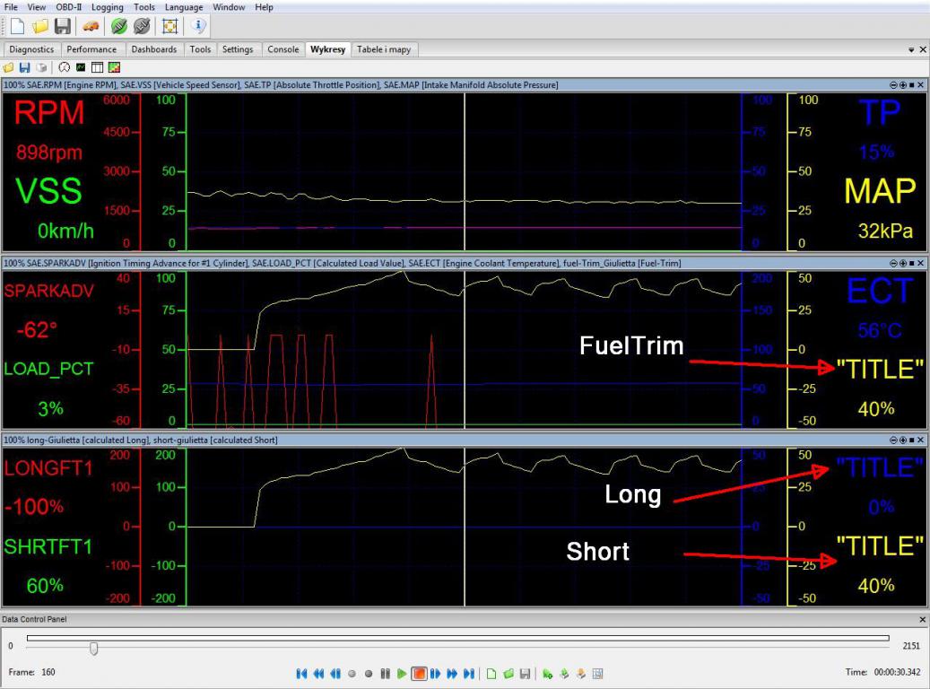

aby zlikwidowac napis TITLE, w edytorze skruptów , w nagłowku wpisz SCRIPT.<nazwa pliku>....
dobrze byłoby poznać parametry long, short jakie maja być i marginesy zmian...

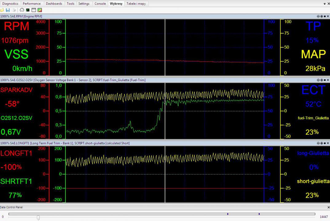

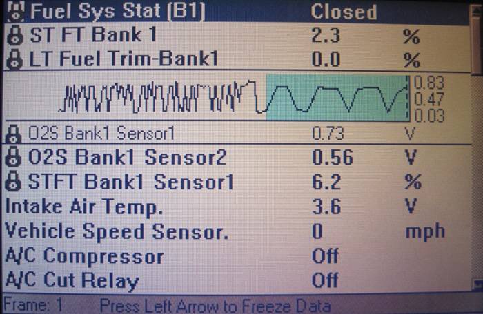

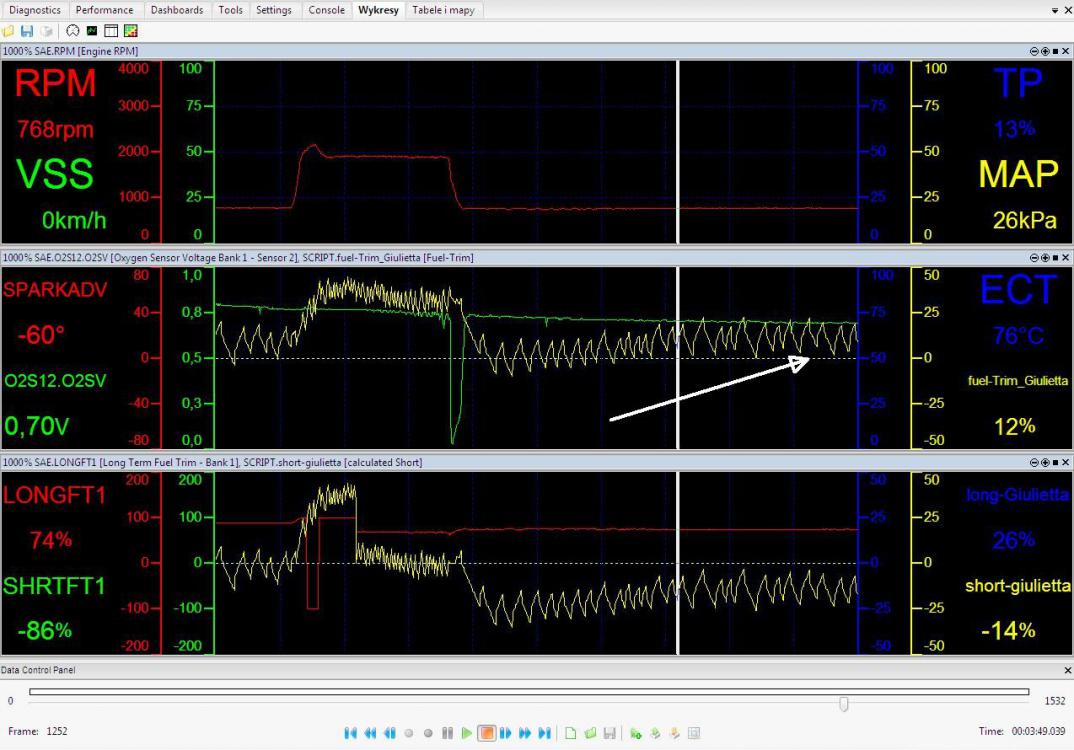

- proszę zobaczyć na zrzucie jak parametr Fuel-Trim się dokładnie kompensuje, odchyłki ujemne są kompensowane odchyłkami dodatnimi, linia zielona kropkowana wyznacza poziom odchyłek ZERO.
- ale to dopiero pod wpływem tempratrury wody w chłodnicy około 95 st C.

- druga dziwna sprawa w G to zachowanie się sondy lambda post-cat.
- napięcie startuje na zimnym silniku od zera, czyli widać ECU przesuwa punkt początkowy równy + 0.45 V do zera.
- w miarę nagrzewania sondy jest już dokładnie tak jak w sondach innych modeli.

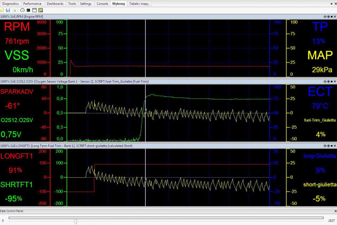

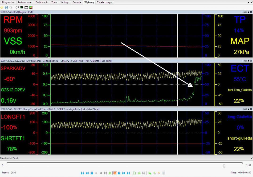

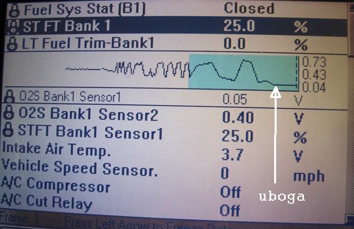

- program scan xl, metrics ustawiony na 1000, zmiany strategi mierzone przy 52 oraz 72 stopnia Celsjusza.
- auto pali około 8.6 l/100 km wg komputera pokładowego, biegi zmieniane podczas jazdy zgodnie z konrolką Shift, przebiegi dzienne około 5 - 10 km.

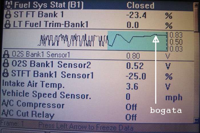

- Fuel-Trim na postoju daje wartości + 12 procent, wg klasycznej teorii mieszanka jest zbyt uboga.
(aby określić skład mieszanki patrzymy na wykresy sondy lambda przed katalizatorem, poniżej trzy zrzuty dla mieszanki normalnej, ubogiej oraz bogatej)
- norma w parametrach fuel-trim to + /- 3 procent, górny zakres to +/- 10%.
- z literatury wynika że za takie wartości jest odpowiedzialne tzw. fałszywe powietrze.

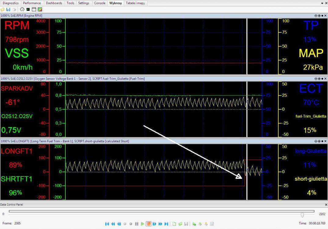

- wykonano logi z pozycji kluczyka MAR bez uruchomienia silnika , drugie logi wykonano po rozgrzaniu silnika na biegu jałowym.
- parametr Long zmienia sie przy temperaturze wody około 72 st C.
- sonda post-cat zmienia napięcie na wyjściu po rozgrzaniu silnika do temperatury około 52 st C.

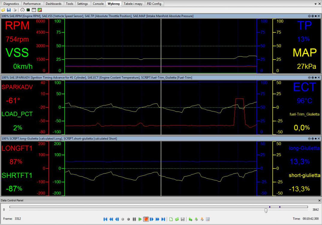

- trochę mnie meczył ten parametr Long = + 14 %, zbyt duży.
- była pewna okazja aby zrobić testy rozrzadu, problem ten opisuje w innym temacie.
- cóz sie okazało , że G ma przestawiony rozrzad " na oko" jeden ząbek około 6 stopni.
- po korekcie Long = + 7 Stopni, też trochę za duzo ale nie wymagajmy cudów i tak pali się bład P1300 cały czas.
- sonda post-cat zmienia stan przy ECT= +54 st C.
- parametr Long zmienia wartość przy ECT= + 70 st C , na wartośc + 2 %.
- docelowo Fuel-Trim = + 1 %.

Przy założeniu idealnych warunków i żadnych zmiennych środowiskowych, paliwowych, fabrycznych różnic, a też różnic w eksploatacji i innych – tworzenie median nie ma sensu. Mediany robi po to, aby uzyskać wartość dla porównania pojedynczego egzemplarza. Dobrze, aby odchylenie standardowe trzymało pion, bo tylko wtedy mediana jest dobra. A też grupa musi być dobrana pod jakimś kątem – wiek, przebieg, etc… Potem robisz test, wrzucasz medianę i masz wartość powyżej / poniżej progu.
Nie wiem, czy od turbiny zależy praca zaworów, wg mnie nie, pewne zjawiska będą zbieżne, pewne parametry również, podobnie jak obniżenie stopnia kompresji silnika podczas przyspieszania, zwłaszcza, że nagle wrzuca dużo powietrza, a to i paliwa. Inaczej chyba byłoby niefajnie – może spalanie stukowe, ale nie wiem. Podczas hamowania powinien gwałtownie zabrać jakoś powietrze i zdjąć paliwo z wtrysków – i dać shortFT mocno na minusy. ECU musi szybko reagować, to i zmieniać korekty pewnie, aby skład mieszanki był poprawny. W sumie shortFT jest kluczowe - musi reagować natychmiast. Nie napełni chyba cylindra bardziej niż przewidziała to konstrukcja? Może podać szybciej powietrze, ale bardziej nie napełni. Może, a może nie, taki mam pomysł. Może w % byłoby więcej, skoro szybciej? Byłoby ciekawie to zobaczyć, ale skoro nie chcesz pokazać, to nie.
… wciąż brzmi, jak chcesz zobaczyć więcej znajdź sobie Julkę.
Policzę sobie lepiej. Nie ma co uprawiać gdybologii.
Pokaż załącznik xyz_proba.zip
Ostatnia edycja:
- już jakieś pierwsze wnioski można przedstawić na podstawie logów z dwóch egzemplarzy.
1. - sonda post-cat zmienia stan na wysoki przy ogrzaniu zimnego silnika do temperatury około 52 st C +/- 5 st C.
2. - po uruchomieniu nagrzanego silnika sonda post-cat zmienia stan na wysoki po około 70 sekundach.
- te parametry były powtarzalne na egzemplarzu G1, oraz na G2.
- stwierdzono także powtarzalność tego schematu: po przywróceniu ustawień fabrycznych (czyli short, long == - 100 %) parametr Long zmienia wartość dopiero jak temperatura silnika dojdzie do 70 st C +/- 5 st C.
- ten schemat obserwowano na egzemplarzu G2.
- egzemplarz G1 nie zmienia stanu parametru Long na postoju, daje cały czas zbyt bogatą mieszankę. (fuel-trim = - 12 %.).
- diagnostyka dalszych egzemplarzy uściśli podane dane.
