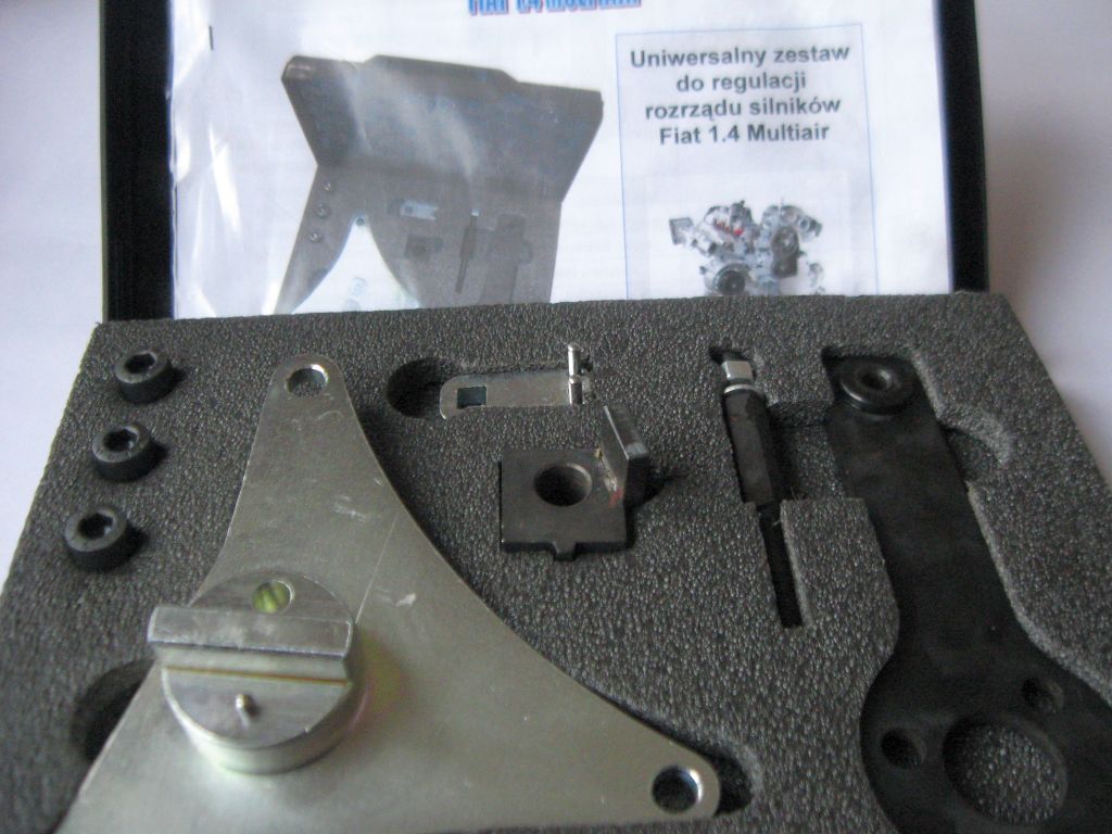

sprawdzenie pasków rozrzadu po przebiegu 20Kkm oraz blad P1300.
- instrukcja obsługi strona 200 nakazuje wymianę pasków rozrzadu dla pojazdu eksploatowanego tylko w mieście po okresie 48 miesięcy.
- z tego względu że warsztat zakupił blokady do G, skusiłem sie na sprawdzenie stanu pasków rozrzadu.
- z założeniem blokady od strony pompy podciśniena dla serwa hamulca nie było problemu.
- za to nie można było załozyć blokady od strony wału korbowego.

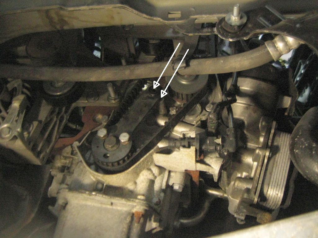

- brakowalo około 1 ząbka (wg paska rozrzadu) aby można było wkręcić śrubę blokująca.
- jednocześnie stwierdzono że wskazówka napinacza wychodzi poza zakres regulacji, czyli napinacz nie trzyma naciągu.
- pasek rozrzadu, pasek urządzeń pomocniczych oraz napinacz wymieniono.
- martwi mnie tylko z jakiego powodu rozrzad był o tyle przestawiony.
- skorygowano ustawienie rozrzadu regulując na wale korbowym, bo to jedyna droga regulacji i korekty rozrzadu.

- na zrzutach blokady dla G oraz zdjęcie rozbieżności w rozrządzie.

- blokady są od producenta Magneti Marelli, czyli dostawca na pierwszy montaż do G.
- blokady mechanicznie pasują, tylko musiała być zrobiona korekta położenia wału korbowego aby można było zablokować wał korbowy i wałek wydechowy w celu zdjęcia paska rozrzadu.

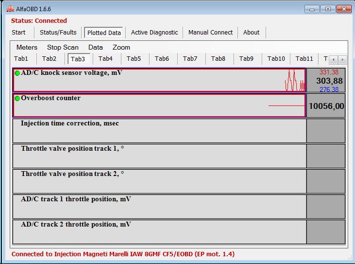

- ktoś może się orientuje o czym mówi ten licznik OverBoosta, wartośc tam uwidoczniona 10056 to dobrze czy żle ?

Licznik otwarć OverBosst, zeruję sie go po wymianie turboS. Prawdopodobnie któreś tam otwarcie będzie ostatnim z dopuszczalnych, wtedy turbina do wymiany.
- niestety nie znalazłem, mechanik twierdził że to sprawa regulacji czegoś, tak może być i naleźy to kontrolować.
- potem juz nie drążyłem problemu po tym jak G zawitała na hamowni i pokazała 170@190 KM.

Dziś zrobiłem rozrząd. Jedno wynika z drugiego -> W zależności od położenia tłoka na wał działa różny moment przez co pasek z 1 i 2 strony jest naprężony w różny sposób. Wystarczyło po prostu złapać tą blokadę i na "chama" dociągnąć w taki sposób żeby dało się wkręcić śrubę i wtedy wskaźniki na napinaczu ładnie się pokrywają.
Wielkiej filozofii nie ma ale zeszło mi 9h na spokojnie. ;)
