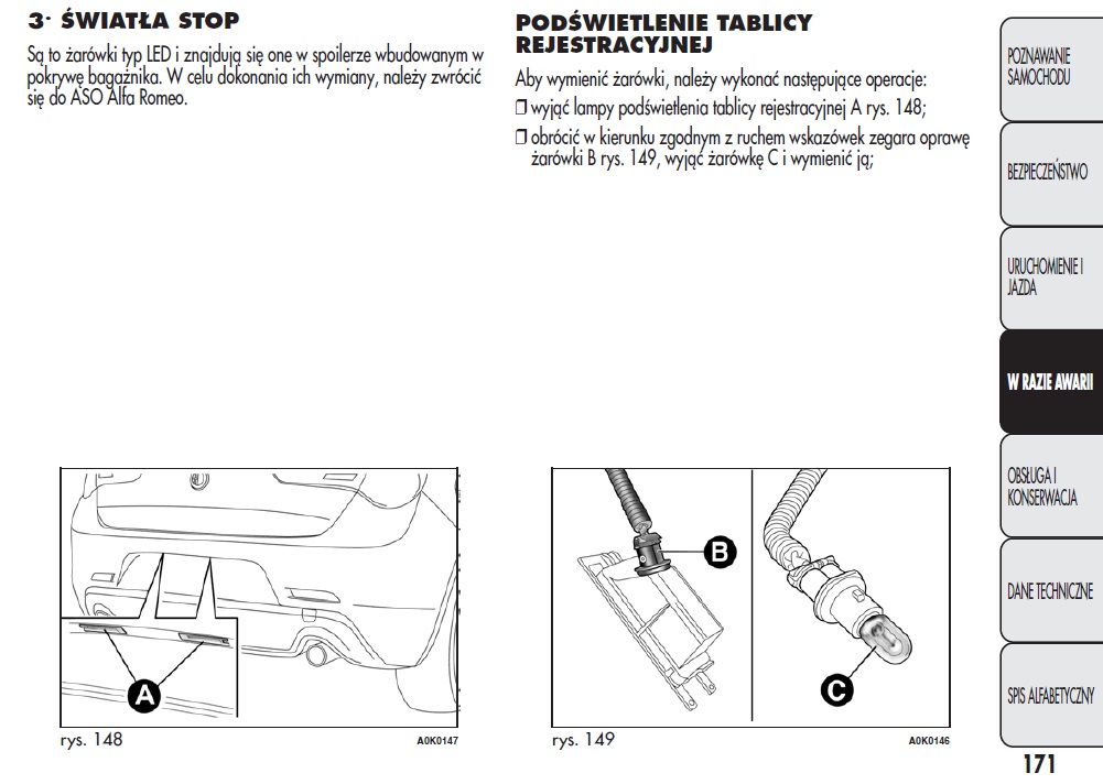

    Cytat Napisał bocian Zobacz post
    W instrukcji obslugi nie ma opisu i rysunkow?
    No jest
Nazwa:	zarowka.jpg
Rozmiar:	138.2 KB

    W 147 podważało się po prostu wkrętakiem - ale przy tej metodzie bez drobnych uszczerbków w lakierze się raczej nie obejdzie.
    Znak czasów - w instrukcji do 75 wymiana oleju jest opisana jako normalna czynność eksploatacyjna do wykonania przez użytkownika, w instrukcji do Giulietty wymiana żarówki oświetlenia tablicy wymaga interwencji ASO...
    05 2007
    8,623
    Przesunąć oprawę w lewo (ugnie się wtedy zaczep sprężysty) i podważyć wkrętakiem

    Właśnie wymieniłem obie, bo jedna padła. Oprawki są nieco inne niż pokazane w instrukcji, u mnie trzeba było przesunąć oprawki w prawo i podważyć z lewej strony. Instrukacja niezbyt użyteczna w tym zakresie, bo to że trzeba wyjąć oprawkę to wiedziałem już jak się żarówka spaliła, za to nie wiedziałem jak, czego z kolei nie napisali...
