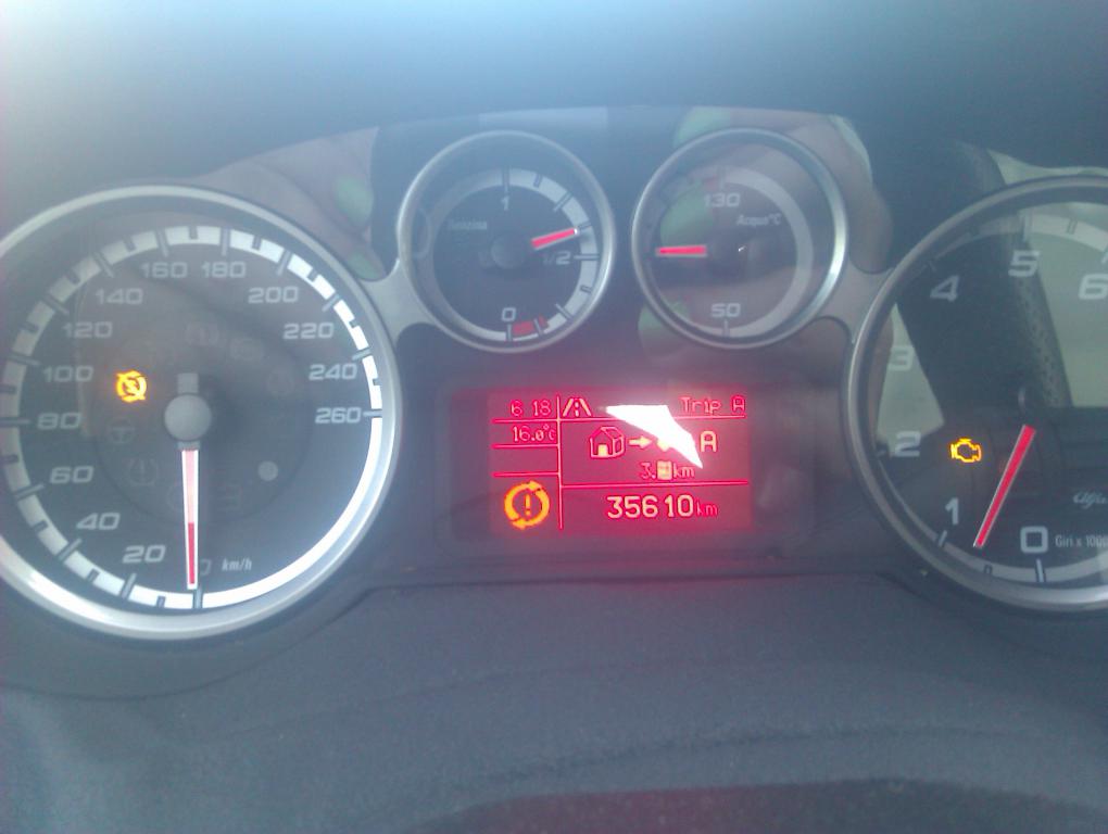

Auto odebrane.
Błędy usunięte.
Nowe amory i nowe McPersony w PabloGarage - dziękuję

Błędy usunięte, czy usunięta przyczyna ich wystapienia? Jeśli tylko to pierwsze to powrócą w niedługim czasie....

jak to powiedział Pablo: usunięty skutek, ale przyczyna nadal gdzieś siedzi w aucie niestety .
Żeby nie było zbyt fajnie..... Wczoraj w nocy wszystko wróciło do normy- nie dało się jechać, max. 80km/h, o wyprzedzaniu nie było mowy. KOSZMAR.
Zawsze wkurzają mnie małodociekliwi mechanicy - jeśli ktoś nie znalazł przyczyny, a tylko usuwa błędy to najzwyczajniej nie powinien brac kasy, bo nic nie zrobił... Potencjometr pedału przyspieszenia wymieniony?

a k u m u l a t o r

To podpowiedz macku co niby tam można dociekać.
Po oczyszczeniu z nalotu i rdzy większości połączeń elektrycznych kontrolki same zgasły bez kasowania błędów. Zrobiłem jeszcze kilka operacji diagnostycznych i jeździłem tym autem przez tydzień i nic nie wystąpiło. Potencjometr działał 100% poprawnie, miałem aktualnie jeszcze 2 MiTo i miałem porównanie parametrów ze sprawnymi autami. Kolejny tydzień również nic. Aż tu nagle dowiaduję się, że znowu to samo...
Zobaczymy co wymyślą w serwisie.
Co do płacenia, to bardziej robiłem to z ciekawości niż chęci zarobku i koleżanka nic za to nie płaciła.
a k u m u l a t o r
Bo ??? Zafundujesz nowy ???
Testowaliśmy i jest 100% sprawny.
Poza tym akumulator do systemu S&S jest inny niż do auta bez niego i nie jest niestety tani.
O akumulatorze pisałem już jakiś czas temu - niestety zdarza się tak że akumulator z pozoru dobry (własnie na 100%) nie daje odpowiedniego prądu rozruchowego podczas rozruchu lub ma chwilowe zwarcia wewnętrzne (najczęściej wykruszona masa czynna zalegająca wewnątrz robi chwilowe zwarcie po wjechaniu autem w jakiś dołek). Skoro to fabryczny akumulator, który jest w tym aucie od nowości to jest to więcej niz prawdopodobne. Jesli błąd potencjometru pedału przyspieszenia powrócił to jest on do wymiany i żadne czyszczenie styków niestety nie pomoże.
Podpowiadać na forum jest łatwo.
Gorzej, jeśli trzeba to przedstawić klientowi w realu.
Moim zdaniem lepszym rozwiązaniem jest sprawdzenie wszystkich możliwości, a dopiero potem wymiana kosztownych elementów.
Jeśli błedy się powtarzają to element, którego dotyczą jest do wymiany - skoro wtyczki i połaczenia przeczyszczone. Jeśli natomiast błędy pojawiają się przypadkowo to uszkodzenie akumulatora jest wielce prawdopodobne. Fabrycznie montowane akumulatory niestety są źle dobrane jeśli auto miało system S&S - ten system je w krótkim czasie wykańcza...
