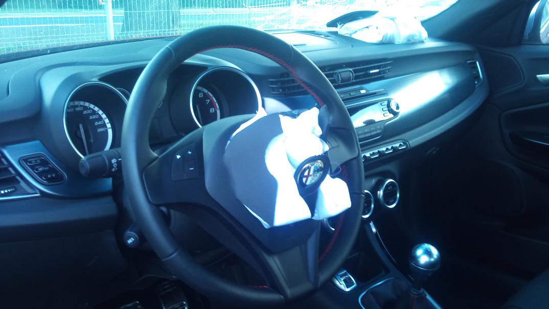

    Czy można wymienić same poduszki powietrzne, czy też trzeba wymienić cały kokpit w Giulietta?

    Poduszka pasażera jest wbudowana w deskę. Jeśli wystrzeli to zrobi dziurę.
    Na pewno do wymiany będzie ta chropowata część deski, czyli sporo.

ID:	99533 Nietsty tak to wygląda. w miejscu wystrzały poduszki pasażera jest taka klapka z plastiku i zastanawiam sie, czy nie da sie zainstalowac w tym otworze nowej poduszki i zaslepic tym plastikiem, ktory odskoczyl. Pytalam wielu znawcow tematu, ale bylu rozbiezne informacje. moze ktos tutaj wie dokladnie jak wygladac bedzie naprawa?

    Cytat Napisał Melka Zobacz post
    Wrzuć na Allegro w wyszukiwarkę "naprawa konsoli" i popytaj. Ja bym wziął wstawił całą konsolę z Allegro. Jak Ci się poduszka nie otworzy w przyszłości przez taka naprawianą to leczenie może być o wiele droższe .... zakładając, że w ogóle będzie możliwe. Pamiętaj, że inwestujesz we własne zdrowie i życie. Poduchy się naprawdę przydają - wiem z doświadczenia.
    06 2010
    Tychy
    7,325
    Wg mnie to co widać w ePer oraz na allegro to deska po wystrzale poduszki ma rozrywane poszycie. Albo dasz do profesjonalnej naprawy albo wymiana na nową.

    Jeśli wystrzeliły poduszki to trzeba też wymienić sterownik od nich i do tego prawdopodobnie napinacze pasów, bo pewnie też się zaktywowały. Plus radziłbym się przyjrzeć trochę samej konstrukcji samochodu, bo poduszki się chyba nie otwierają jak sam zderzak jest połamany. Nie mówię że otwarcie poduszek dyskwalifikuje auto od naprawy, bo sam kiedyś miałem stłuczkę (tyle że nie Alfą) i mimo tego że poduszki wybuchły, to bez problemu dało się później samochód naprawić, ale tak jak pisałem - lepiej się przyjrzeć trochę podłużnicom i podłodze.
